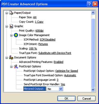

@eDo Ne znam koji PDF printer koristis ali koliko znam u vecini slucajeva mozes rijesiti na nacin kako je pokazano na slici. Odabeti pdf printer i na naprednim opcijama izaberi "yes" umjesto "no" kako je na slici.
izgled prozora
izgled prozora

A da ja tebi poshaljem taj pdf file a ti samo da ga mirrorujesh??? Bio bih ti do neba zahvalan. Koristim Adobe Acrobat Pro???
Re: PICkit2 Clone
posalji nikakav problem :)

Evo hvala unapred :D
fbt-pcb.rar
Evo ovo mirror :D
(11.97 KiB) Downloaded 399 times
Re: PICkit2 Clone
evo ti vracam natraske :D
fbt-pcb_miror.rar
ogledalce, ogledalce...
(28.07 KiB) Downloaded 400 times

Kako si uspeo? Ja skidao i pdf creator i nije htelo :)
Tnx men!!!
Re: PICkit2 Clone
hehe, samo ti uradi po onoj sličici sto sam postao ranije. Bude li zeze jos eventualno promijeni i "true type font download option" na bitmap umjesto automatic a sve je u postscript option, i nece biti probleme. Ja sam sa ovim radio ogledala za ofset stampu cijelih knjiga ;)
