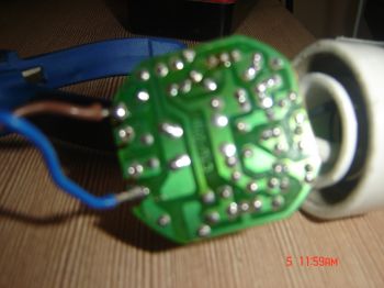

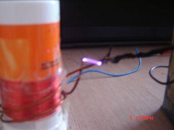

Evo ti par slika kako sam spojio, i slika iskre koja može biti veća, ako paralelno transformatoru spojiš kond. od 1 nF, tada su veće i bjele, elektronika je iz štedne žarulje od 25 W i iskre su onak, 1-2 cm, a sa onim elektronskim trafom od 60 W idu i po 4-5 cm. Dobio sam ja i veće, ali s ovim flybackom na slici nekaj ne štima, izgleda da je dao svoje. :(
Evo slika:

Evo:
