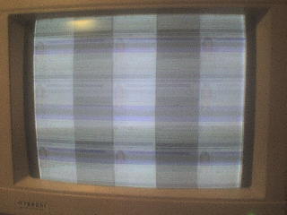

Dobio sam ovaj monitor od komsije jer je pokvaren... naime slika m je "izvrnuta" ali ima sve boje samo sto stalno skace po ekranu. uslikao sam kako igleda pa jel neko moze da mi kate dijagnozu sta bi moglo da bude ? :lol:
Hvala unapred

jesil probavo ga spojit kod sebe. Naime kako ja vidim kod mene se takva nekakva slika pojavljivala kad je prevelika rezulucija podesena

Probao sam... smanjio sam rezoluciju na naj manje i dobija sse slicna slika kao ovoj... to sam sad tek probao ovo sto sam slikao to je bilo na rezoluciji 1440 x 900 pix

Evo slika kad sve poesim na 60 hz , i naj baju rezoluciju (800x600 pix), dali monitori imaju vertikalu i horizontalu ? rastavio sam monitor odvojio sam glavnu plocu... dali neko moze da mi kaze dali pribliznije koji deo da prelemim?

nadji semu monitora, ja bi rekao da tu negde fali vertikalna sinhronizacija.

Ovde je ocigledno problem nedostatka sinhronizacije...i to obe i horizontalne i vertikalne. Svaki monitor u sebi sadrzi H-V oscilator koji se sinhronizuje sa signalom iz racunara. Problem je vrlo cesto banalan, tj bude neispravan VGA kabal, pa ne dobija signal iz racunara. Znaci vredi pokusati sa proverom kabla. Ukoliko to nije slucaj, iz iskustva ti pisem, sinhro greske su najodvratnije za resavanje i vrlo cesto postavlja se pitanje da li ima smisla pokusavati opravku...U svakom slucaju pogledaj koje je kolo HV oscilator, zameni sve elko oko njega i njega samog...

Ispitao sam zicu koja vodi od vga prikljucka do plonce na monitoru (zica za vertikalu) i ona je u prekidu. dalje nisam ni proveravao. Sutra cu naruciti vga kabal sa prikljuckom pa kad zamenim nadam se da ce proraditi.
