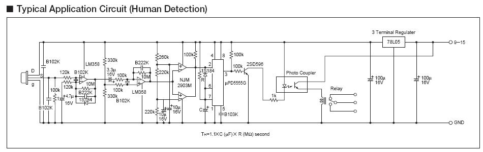

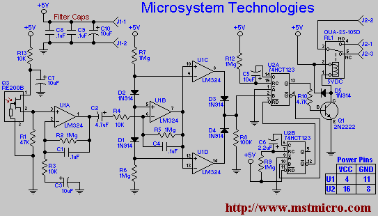

evo ja mali tražio po netu i našo par shemi
prva:
http://www.elektronika.ba/forum/uploadz ... shema1.JPG
druga:
http://www.elektronika.ba/forum/uploadz ... shema2.gif
e sada mene zanima koja je bolja?, šta mislite o shemama? ak ima netko neku bolju, smije ju staviti neču mu ništa
nekako mi se prva čini bolja...
edit: ford nisam vidio da si postavio post prije mene, treči link to je sam ovaj pir senzor, ali meni treba cijela shema, a na prvom linku nemogu nači shemu... a na drugom linku je to što tražim

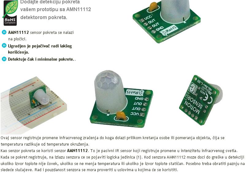

Napravio sam alarm i sve sam odradio samo jos senzore. Gledao sam po netu sheme, kontam kada ih napravim bit ce preglomazne, mozda ne dovoljno osjetljivi senzori i slicno.
Na ovom forumu naisao sam na ove senzore :
http://www.elektronika.ba/forum/uploadz ... OKRETA.jpg
Zanima me znali neko mozel se to u bosni nabaviti i kolika je cjena.

Najbolje ti je kupiti PIR senzor od profi alarma. Odes u DSC radnju i kupis senzor
... ili kod onih koji se bave ugradnjom alarmnih sistema, vjerovatno imaju jedan negdje u skladistu da ti prodaju.
Konkretno ovaj tvoj sa slike ima ovdje:
http://www.seeedstudio.com/depot/pir-mo ... Path=84_88" onclick="window.open(this.href);return false;
http://www.seeedstudio.com/depot/tiny-p ... Path=84_88" onclick="window.open(this.href);return false;
