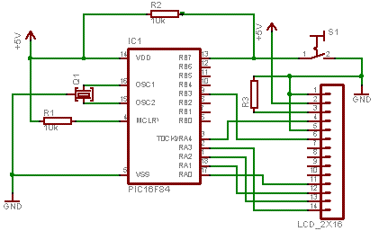

e svaka cast na temi :wink: :) evo jedan kod koji se koristi za pravljenje menija.
@ DEVICE HS_OSC,WDT_OFF,PROTECT_OFF
define OSC 4
'pic16f84
symbol ULAZ  = portb.7  'imenuje pobtb.7 kao ULAZ
INPUT ULAZ 'Postavlja za ulaz pin portb.7
portb = 0
b0 var byte 'promenjiva
lcdout $fe,1,   "Meni "      '|Odmah  ispisuje
lcdout $fe,$c0, "picbasic"
loop:  'pocetak petlje
    if ULAZ = 0 then  'ceka da dodje 0 na pin ULAZ ako dodje 0, dodaje za 1 vrednost u promenjivu
        b0 = b0+1     'i bira onaj CASE u zavisnosti koliko smo puta pritisnuli.
select case b0
case 1
    pause 250
    lcdout $fe,1,   "11111111"
    lcdout $fe,$c0, "22222222"
case 2
   pause 250
    lcdout $fe,1,   "333333333"
    lcdout $FE,$c0, "444444444"
case 3
    pause 250
    lcdout $fe,1,   "555555555"
end select
endif
goto loop 'idi na pocetak
End
http://www.elektronika.ba/forum/uploadz ... ematic.GIF
da ne mislis da si malo pozurio sa tim?
i to nije bas idealno resenje menija. ovde ti uvek prikazuje po 2 stvari. lepsi je efekat kada listas jednu po jednu stvar, tj da ako se spustas nadole ona stvar koja je bila najdonja predje za jedan red nagore. i obrnuto

pa mozda sam malo pozurio... :) pa po meni je ok i nije ga tesko shvatiti kako radi....
