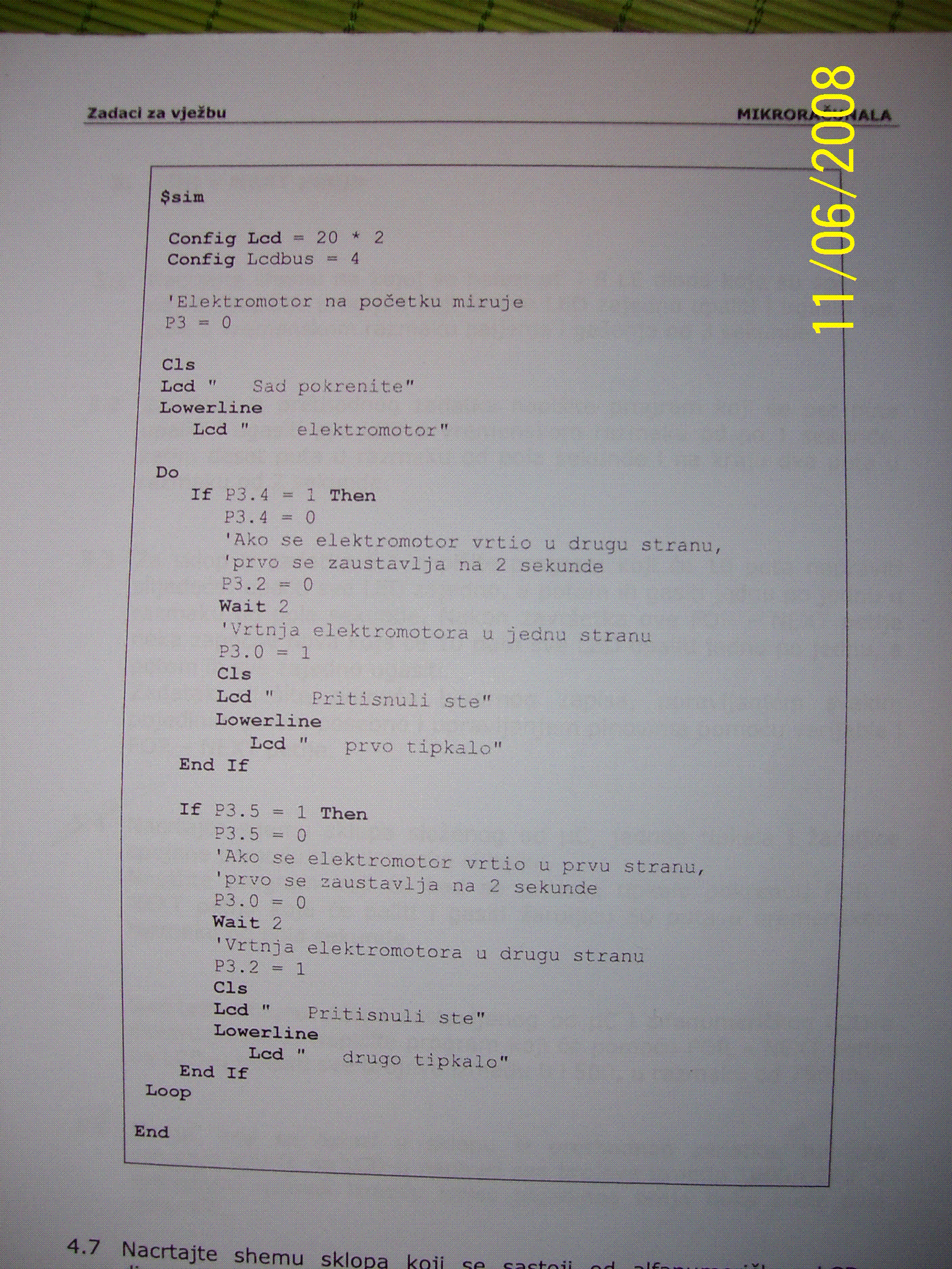

ovaj projekt sluzi strogo za edukativne svrhe...znaci nemam nikakvu financuijsku korist od toga...mislio sam koristiti i atmel 8051 nasao sam shemu spoja koja okrece motor lijevo i desno e sad meni u biti treba shema spoja za senzor..odnosno sto kazete ove 4 fotoclije..mislim mogu i nabaviti 2 motora..e sad pitanje je kako rasporediti te fotocelije..odnosno isprogramirati atmel..ja se kuzim nesto malo u BASCOM i nabavio sam shemu spoja i program
http://www.elektronika.ba/forum/uploadz ... 04_002.GIF
