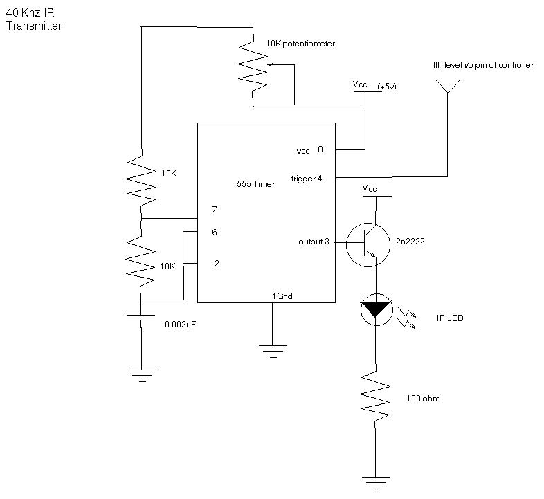

Cini mi se da taj alarm i nije najprikladniji za ugradnju u auto i oslanjanje na njega. Kako pise u tekstu, kad se aktivira piezo-osjetilo, sam alarm (njegov zvuk na izlazu) traje oko 10s (odnosno koliko se namjesti ), takodjer je i slab. Ako uzmemo u obzir kako je to rijeseno kod profesionalnih uredjaja, onda je to vrijeme prekratko i moze se dogoditi da takav alarm i precujes uslijed buke iz okoline. Ovo sto ti hoces, ako hoces da to bude posteno i pouzdano, trebalo bi rijesiti ili radijskim ili IR signalom koji je kodiran (kao kod profesionalnih uredjaja). Ako mislis da ti pouzdanost nije toliko vazna, najjednostavnije to sto trebas mozes rijesiti IR primopredajnikom za koji sheme imas na ovoj stranici. Opcija ti je Google na kojem takodjer imas shema za IR primopreddajnik.

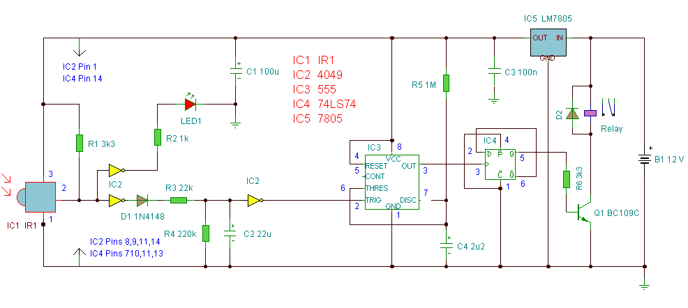

Nasao sam ovo ali kako da nakacim ovaj prijemnik na shemu
Evo ga prijemnik
http://www.elektronika.ba/forum/uploadz ... jemnik.gif

po meni je ovo jako nesigurno...
mozes ga iskljuciti i daljincem od tv-a
