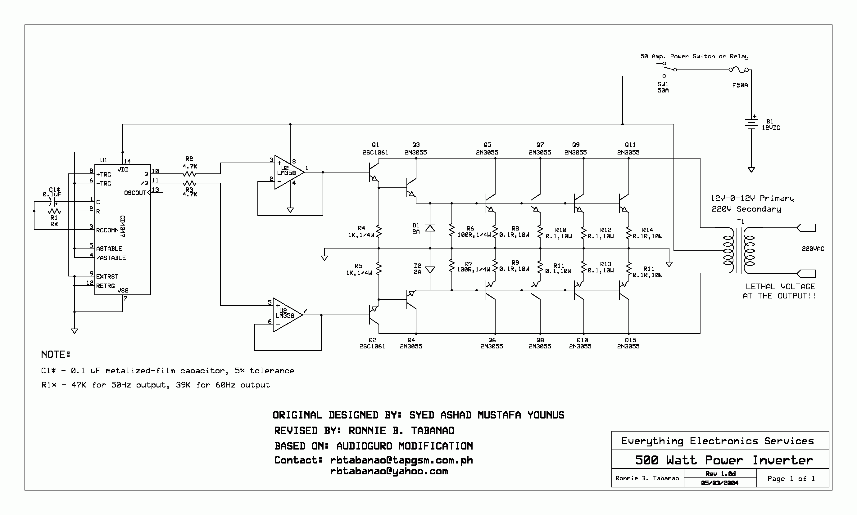

Evo ti shema jednog od 500W,pa kombiniraj ili radi kako je na shemi
bitno je imati dobar trafo.
http://www.elektronika.ba/forum/uploadz ... verter.gif
ali prvo procitaj forum o tome pod: Sheme/500watts
