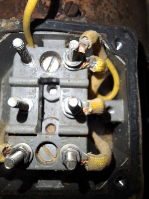

Kako je dan skratio i brzo se smrkava našao sam vremena da pretresem i osposobim neki stari monofazni motor koji mi je stajao u ćošku garaže. Nemam neku namjenu za njega već koristim malo slobodnog vremena što se nađe.
Elem, prema pločici na motoru uspio sam zaključiti da se radi o SEVER motoru model ZKMT90L2 snage 1,5kW i 2890 o/min. Na netu sam pronašao podatak da je starter kondenzator za ovaj motor od 150 uF.
Ono što mene buni za sada je šema povezivanja, budući da je neko pokidao kabl tako da sam ostao da se snalazim. Napravio sam par fotografija i koliko sam uspio da vidim ommetrom i koliko vidim namotaju motora su spojeni na U1, V1, W1 i W2. Između U1 i V1 mjerim oko 1,5ohm dok je drugi namotaj u prekidu. Dodatno ne znam od čega su ove dvije žute licnaste žice, da li ovaj motor ima centrifugalni prekidač pa da je možda on zapekao u otvorenom položaju?
Neki savjet šta da pogledam?

Vjerovatno ima centrifugalni prekidač.
Skini zadnje deklo i pogledaj.
