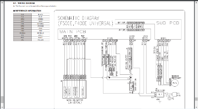

Našao sam za ovu mašinu servisni manual ali ovakav kvar nije opisan. Mogu PDF poslati e mailom jer ima slike glavne i sub matične ploče, kao i wiring diagram jer vidim da je rezolucija slika na forumu jako loša. Evo link sa SCRIBD:
https://www.scribd.com/document/5141871 ... 0e-project
wairing diagram.png (39.88 KiB) Viewed 30866 times

Iz opisa kvara rekao bih da prestane da radi stepen za napajanje. Koje kolo je u napajanju?

Ako mozes otvoriti ovaj manual u SCRIBu sto sam postavio link, u njemu imaju označeni krugovi

Od ovog servisnog uputstva je slaba korist.
Na osnovu tvog opisa kvara rekao bih da je u pitanju neki hladan lem i da iz tog razloga elektronika ostane bez napajanja.
Takođe, istu grešku može da pravi i integralno kolo koje se nalazi odmah do tog malog transformatora. Za njega sam te pitao koji je tip - oznaka.
Ove ploče su zalivene i teško se popravljaju. Ako nemaš iskustva u radu sa njima, bolje to prepusti nekom profesionalcu.

Kako sam citao postove mislio sam da me zeza taj IC 2QR2280Z pa sam ga zamijenio ali opet isti problem. Primjetio sam da se ovaj zeleni kondezator bas jako ugrije, ugriju se svi kondezatori kao i napojni relej. Trazio sam hladne lemove ali nisam nista nasao. Vec sam pola ploce ogulio od gela ali sve uredno zalemljeno. Nije da sam neki amater ali bi uz vasu pomoc i navodenje mozda ubo i nasao kvar. Ionako sam kupio drugu masinu pa imam vremena sa ovom se igrati.
Znaci, kad se ugrije samo se sve ugasi i stane kao da nema struje. Tek kad je istekam iz struje i nakon nekoliko trenutaka ustekam ponovo upali i nastavlja po programu. Jedino da vidim da nije do napojnog releja RY4 jer se i on jako ugrije
