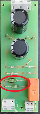

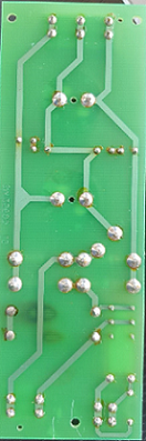

Dragi znalci, trebala bih pomoć oko otkrivanja skurenog elementa na pločici Zaokruženi su crveno na priloženoj slici gornje strane. Zbog zamjene nekih modula potekla je prevelika struja na ispravljaču prije frekvencijskog pretvarača i ošlo sve. Ne razumijem se baš u elektroniku, a na ovim elementima nema nikakve oznake kako bih mogla kupiti nove i zamjeniti ih.
AKo netko zna što bi to bilo molim vas javiteeee
Hvalaaaa

Dora,
meni to izgleda kao dva NTC otpornika spojena u seriju i sve skupa paralelno kontaktima releja,da se sprijeci prevelika pocetna struja.Prvih otpornici ogranice struju punjenja kondenzatora i nakon par sekundi se ukljuci relej koji prespoji te otpornike i da puni napon na potrosace.Ako to radi kako sam rekao,onda mislim da mozes staviti nek NTC 100 oma,pa cak i jedan malo vece snage i spojis ga samo na one kontakte koji su prema releju.
Reci nam kak se sad ponasa taj uredjaj ,jer moze biti da ti relej ne radi ili ima lose kontakte ,pa sva struja ide preko tih otpornika,tako da bi trebalo provjeriti relej .
