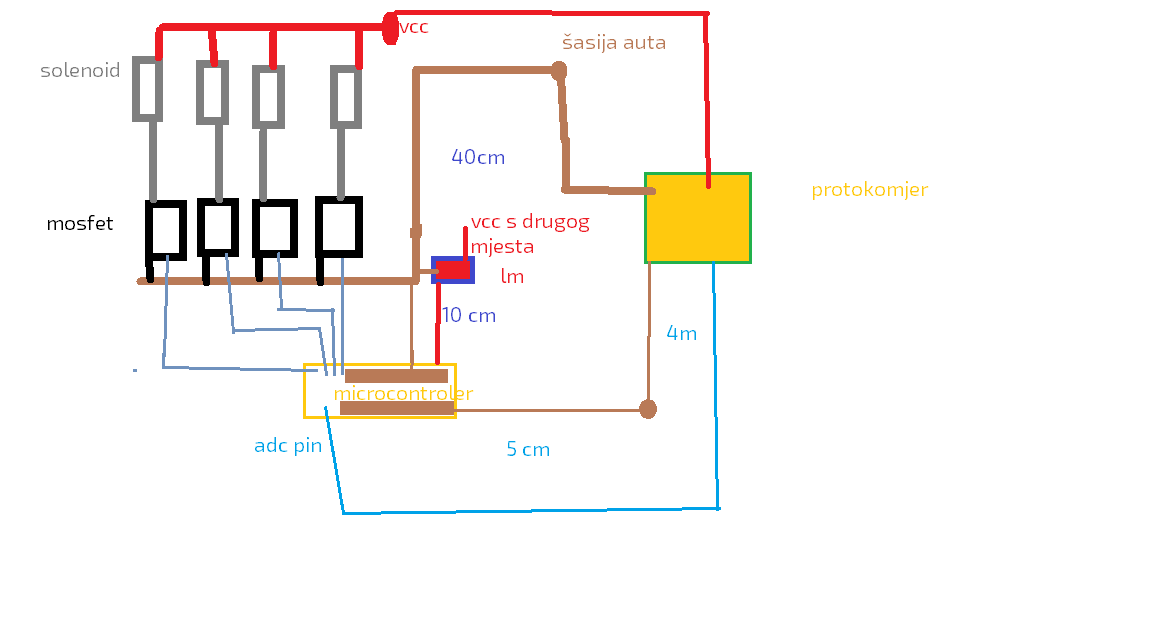

A shema je točno ovakva
https://i.postimg.cc/xCYZmFH1/shema-ECU.png
Dakle mosfeti su spojeni u liniju sa na pločici, na kraju te pločice je čvorište i iz njega idu dije žice jedna je 1 mm2 prema šasiji a druga je 0.22 mm2 prema mikrokontroleru. Na toj istoj pločici je linerni regulator GND mu je spojen isto na to čvorište a napajanje dobija iz drugog mjesta
Protokomjer je spojen posebnom žicom na šasiju auta, napajanje dobija odakle i solenoidi. A iz njega izlaze dvije žice koje su analogni signal i njegov GND koji su spojeni direktno na mikrokontroler 0.22 mm2 . Žice su pletene jedna uz drugu
Nadam se da sam uspio objasnit da predočite kako sistem izgleda i gdje bi mogao biti problem
Možda je i negdje ground slab ili problem u konetkorima ili sami osciloskop provodi smetnje(znalo mi se desit) ali samo želim znat dali sam na dobrom putu.
Očigledno smetnja ne dolazi od motora nego je negdje greška u načinu spajanja
Moram napomenut da smetnje nisu uvijek prisutne

Black wrote:Protokomjer je spojen posebnom žicom na šasiju auta, napajanje dobija odakle i solenoidi
A to je problem, ako se secas kad si pravio ECU, rec je o povrsini strujne petlje. Sto je veca to bolje zraci i bolje hvata smetnje.
Kako oko tog dela prakticno nista ne mozes uraditi, onda ti ostaje da radis oko primljenog signala.
Taj signal moras propustiti kroz RC filter, sa feritnom perlicom na ulazu. I zener odnostno TVS diodom posle kondezatora. Kako je rec o sporo promenljivom signalu, onda je filtriranje relativno lako.
Jos jedna stvar koja ne znam da li se radi kod automobila je ogranicavanje dv/dt(regulisanje strmine promene napona). Sto je napon manje strm, manje i smetnji generise, a povecava grejanje tranzistora.
Masa od MCU i dizni bi trebala biti razdvojena(zato vecina ECU ima vise pinova za masu). Ali u ovom slucaju nije pod moranje.
Isto filtriranje treba i za Vcc prema MCU, kao sto je bilo i na CDI.
I na kraju moguce da je samo lose merenje osciloskopom(sonda i kabal da kupe smetnje), ali malo verovatno...

E sad vidim da od protokomera ima posebna masa(obelezena 4m), mcu bi trebao visiti na njoj, kao i napajanje. A ovaj most od 10cm izbaciti. A mosfete okidati sa opto. Time si se maksimalno izolovao od svega sto moze da smeta.
Jer jedan deo smetnji se vraca na gate kroz parazitne kapacitivnosti mosfeta, pa prema MCU.
Otpornici od bar 100R na gate bi pomogli u tome, a i u regulaciji brzine porasta/opadanja signala.

Do mosfeta ide glavni vod 1 mm2, masa. MCU GND se veže na čvorište kod mosfeta, ali sam namjerno od čvorišta prema MCU stavio 0.22 mm2 žicu dužine 10 cm

Preseci zice ne igraju veliku ulogu. Problem nastaje jer imas zatvorenu petlju kroz koju protice velika indukovana struja. I eto odlicne antene.
Razdvoj mase kako sam rekao. Ako ces vec stavljati tranzistore da ganjau mosfet, opto ne moras. I onda tranzistore vezes na masu mosfeta, a na baze im preko 1K dovodis signal.
I time si se izolovao od svega od mosfeta.

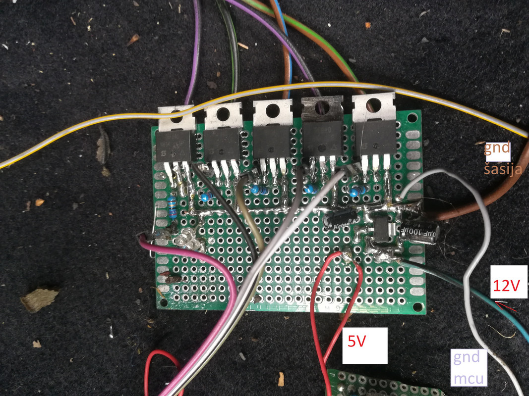

Evo slika ove moje sramote :lol: :lol: pa da vidite kako je to u stvarnom vremenu spojeno. Tu je još komparator za filtriranje signala od hall senzora
https://i.postimg.cc/05XW8XxR/IMG-20200512-114242.jpg
https://i.postimg.cc/L4GWtQWk/plo-ica.jpg
https://i.postimg.cc/Vk8HTrmd/plo-ica-2.jpg
Još nije naznačeno napajanje za injektore i protokomjer, to ide u drugu stranu auta na isto čvorište 12V. ALi tih 12V je daleko od 12V koji napaju LM 12-5V regulator

A sa slika nisam bas najbolje pohvatao. Tu masa nikako nije u zvezdu spojena. Spojena je u sve ostale moguce konfiguracije, i zato ima toga sto ima.
EDIT:
Isto zasto je regulator na masi koja nosi veliku struju i kroz koju prolaze sranja. I zasto masa protokomera toliko daleko od mase od MCU.

Protokomjer ima dvije mase jedna je za napajanje spojena na šasiju sa sneđom žicom daleko od MCUa
A druga masa za signal(nazovimo je tako) je spojena na MCU GND. Treća slika žuta žica na crnu.
Kako bi regulator treba ić. Dali da pločicu gdje su mosfeti skroz odvojim posebnom masom na šasiju auta? I onda opet vučem masu za MCU regualotor itd sa mase auta?
Za max napon sam i ja tek saznao, moj osciloskop mjeri do 50V. Sa slika s interneta napon ide u špic bez kontole. Možda konkretno ovaj ECU koji sam gledao ima 70V diodu. Drugi možda i više, neznam teško je do tih podataka doći
Tranuistor će svejedno ić. Samo da mi je okoprilike složit neku tiskanu pločicu, jer ovo sad kako je. Sve i da hoće nemože raditkako treba.
Kako bi okoprilike mogao složit masu na tiskanoj pločici?
Posts: 7895
Re: Savjeti kako vodit uzemljenje u sistemima sa smetnjama
To sa masom da ide posebna za tranzistore je ok i tako treba. Druga masa za mcu treba da ide sa neke tacke na autu. Ta masa ide na stabilizetor i sve mase onda od nozice stabilizatora, ukljucujuci i mase senzora.

Oh oh, nisam znao za CTR, sad nakon malo čitanja vidim koju sam glupost napravio :oops:
Da moja greška jer nisam napravio shemu i stavio je ovdje, nego sam onako napamet išao lemit, brzina. Mislim nije to pločica nego onaj proboard na lemljenje.
Pokušat ću napravit skicu pločice pa je i uslikat da malo baciš oko. Iako je nered na njoj zbog dosta prepravki
Kad pređem na SMD i stvarnu pločicu ubacit ću i mosfet driver. Onda ću predpostavljam Opto moć pogonit ditekt s MCU, 5mA je dovoljno da ga upali
