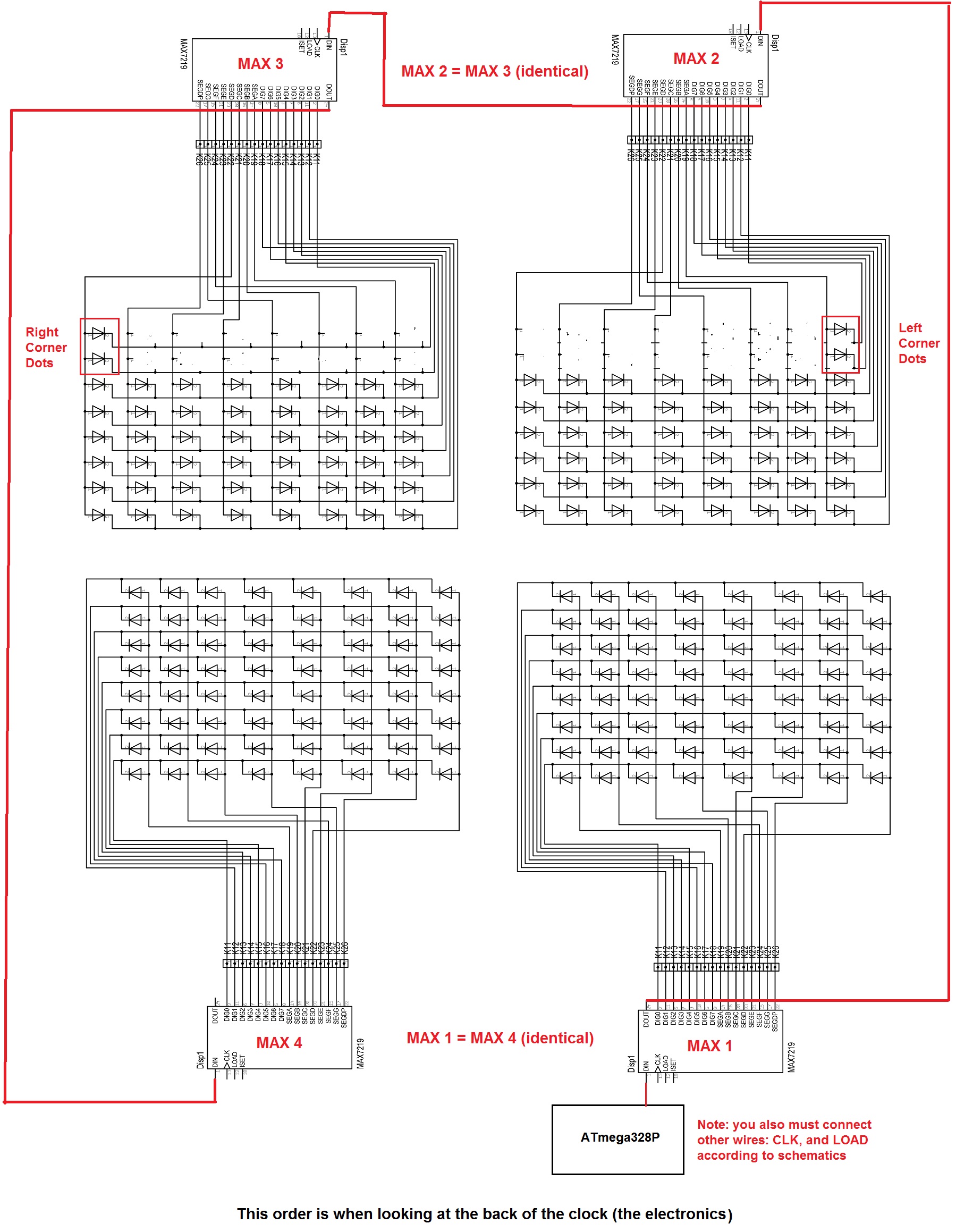

Zavrsio sam sa ostalim matrixima. Rade ali ne kužim kako bih trebao postaviti. Možda nisam dobro kompilirao frimware. broj 1 lijevo dolje , 2 gore ljevo, 3 gore desno i 4 dolje desno.

Ok skužio sam. pokazuje mi temperaturu na donja dva a gornje max7219 sam možda malo spržio. I ponekad mi ledice počnu žmigati.

:oops: pogreška sa matrixom 2 i 3. Napravio sam ih sa 8 redova umjesto 6. U ta dva zadnja reda mi lampice i blinkaju kako god da rasporedim matrixe. Dali da ih samo skratim? Mislim da bi onda sve bilo ok.
Posts: 3512
Re: Construction of Word Clock v1
Da, mozes ih skratiti. To su lampice koje idu u coskove sata.
