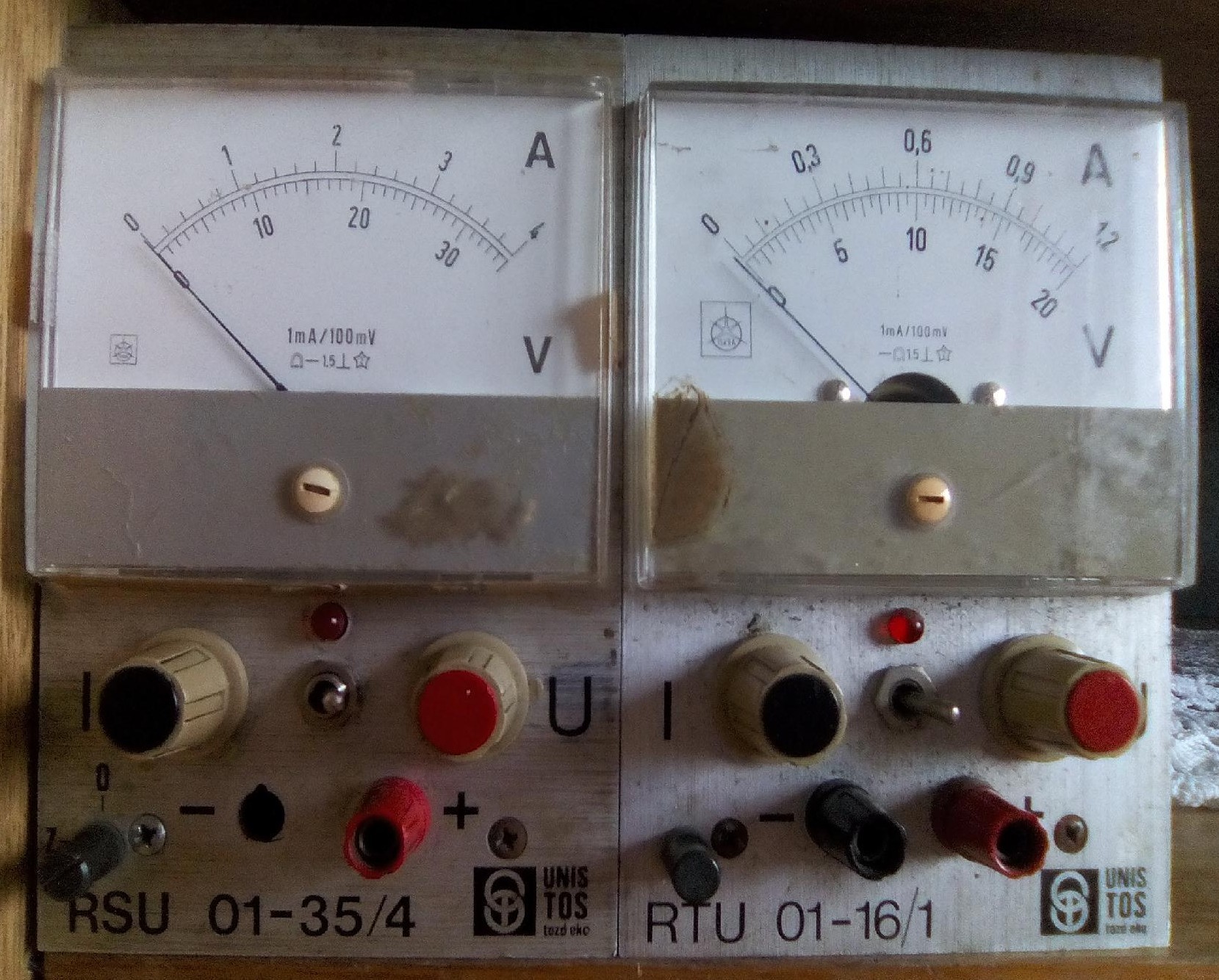

Ovo je sema nesto snaznijeg ispravljaca iste firme. ugradjen je u isto kuciste, sa istovjetnim rasporedom dugmica i instrumenta na prednjoj ploci. Kad stignu slike, znat cemo da li je radjen po istoj semi.-
pOz
PS: jeli mu prednja ploca ovakva, kao na slici:

Re: Laboratorijsko napajanje ISKRA RTU-01/10
Postby Khaderah » 02-04-2018, 10:19
To je ovo :
http://www.elektronik.si/phpBB2/viewtopic.php?t=28960

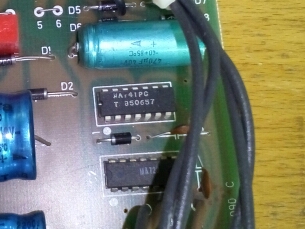

Jeli na stampi izbuseno za DIL podnozja - kola ili su okrugla kola i nozice poredane u krug?
U dosta uredjaja su na stampi predvidjena DIL kola , a stavljena okrugla u metalnom TO-100 kucistu.
Nekad sam imao plasticne podloske koje kad se nozice okruglog kola "rascesljaju" pasuju za
DIL podnozja.-
pOz
LAF

Postby tuzlaelectronic » 08-04-2018, 22:23
Poz, evo slika
Ovo je DIP-14 jel tako?
tuzlaelectronic
Posts: 19
Joined: 14-01-2018, 18:13
Postby Khaderah » 09-04-2018, 06:32
Da to je DIL 14 (https://en.wikipedia.org/wiki/Dual_in-line_package) stavi za svaki tako da u kansnije možeš samo zamjeniti IC ako je potrebno, jer kod puno lemeljenja odnodnoi skidanja i stavljanja se može oštetiti štampa
