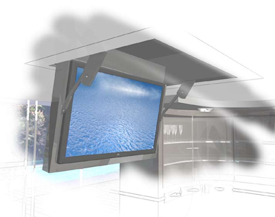

Re: Spustanje televizora iz stropa (podizanje i spustanje)
zar nebi bilo pametnije sve to spremiti u kutiju u plafonu sa knauf pločom spusti se za toliko a sam tv se otvara pod kutem od 90 stupnjeva
recimo kao što je prikazano na ovom klipu negdje oko 1.minute
http://www.youtube.com/watch?v=rgmBVovLJpA#t=71
recimo ovako:
- flip tv.jpg (83.66 KiB) Viewed 18034 times

Ista je temperatura u potkrovlju i u sobi, nije mi problem uopce mehanizam i nacin na koji ce se televizija spustati ili izlaziti, vec me zanima koji sklopom kontrolirati podizanje i spustanje sa dvije tipke na daljinskom.
