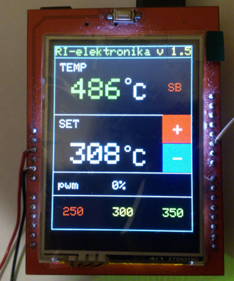

postavke ekrana i funkcije su ugrubo postavljene još teba priključiti ručku i izvršiti podešavanja treba još nekih prepravki u kodu za bolji rad .....to će biti kad ulovim malo vremena :lol:
TFT postavke1.jpg (121.96 KiB) Viewed 31654 times

hvala na pohvalama :P ,evo nakon dužeg vremena opet se ja ulovio lemilice he he :ohno:
trebaće još dorada i nebi trebalo biti preskupo .
TFT ekran je oko 5 dolara arduino pro micro oko 2 dolara hakko ručka oko 5 dolara i ispravljač 24 volta 3 ampera oko 10 dolara znači sve skupa oko 22 dolara .

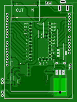

pločica za lemilicu
plocica lemilica 2sm.jpg (97.4 KiB) Viewed 31450 times

Re: LEMNA STANICA SA ARDUINOM
Post by morski_pas »
potrebno je još nabavit i DC-DC konverter jer je bolje riješenje od LM7805
3A Mini DC-DC Step Down Converter Module Adjustable 0.76 $
http://www.ebay.com/itm/3A-Mini-DC-DC-S ... SwwbdWPHtF

Imas li nacrt za izradu plocice? ono crno bijelo:)
morski_pas
Posts: 639
Joined: 07-03-2011, 23:58
Location: Rijeka
imam ono crno bijelo :lol: samo je još u razvojnoj fazi kad ispravim greške postavit ću je na forum :wink:

prototip pločice i testiranje :P ,ima još nekih dotjerivanja SW pa završno testiranje
TFT lemilica sm.jpg (99.44 KiB) Viewed 30901 times
TFT s.jpg (112.08 KiB) Viewed 30901 times
TFT heat s.jpg (108.57 KiB) Viewed 30901 times
TFT sb s.jpg (107.16 KiB) Viewed 30901 times
pločica :),
za pregled i printanje koristite Viewer for Sprint-Layout 6.0
http://www.abacom-online.de/updates/Spr ... Viewer.exe
plocica lemilica 5 final.zip
(30.57 KiB) Downloaded 701 times
plocica lemilica 5 sm.jpg (105.96 KiB) Viewed 30749 times
