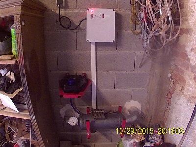

u izradi sam jednog projekta,pa ukratkO....trebao bi premotat trafo od mikrovalke da može napajat grijač od 3.5kw,24v,znači trebalo bi sekundar premotat na 24v,pa ako tko ima savjete kakvu žicu,kolko namota itd,po jednom transformer calculatoru sam dobio ove rezultate za sekundar.(51namot,2.13v po namotu,žica 3.26mm2,i max 18.5A.hvala

potrebno je nekih 30sec da grijač radi dok se ne upali nafta,grijač se koristi za zapaljivanje nafte u webastu.

neisplati mi se prepravljat na 12 jer je elektroventil za otvaranje nafte i ventilator 24v...
crazymarek555
Posts: 23
Joined: 24-09-2016, 19:23
Re: grijač i trafo
Post by crazymarek555 »
i da od nekog kamiona je webasto,tako daa bi sve ostavio orginal

webasto je slovenski.model M3003GV 24V

evo projekt gotov i fino radi... :D :D
