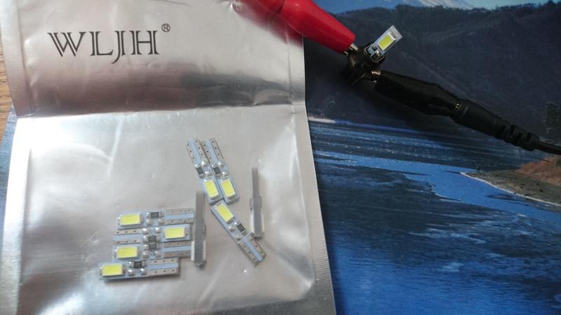

Naručio sam iz Kine LED sa promjenljivim smjerom, ali kad je ukopčam u kontrolnu tablu, ne svjetli uopšte, a žmigavci rade normalno ? Običnu i LED sijalicu kad ubodem rade, ova ne radi uopšte. Ispravna, isprobao, a imam još 9 komada.
U čemu je fazon ?
Posts: 3512
Re: Vezivanje diode.
Tesko je znati napamet. Kakve su ti te nove diode? Uslikaj... mozda im kontakti ne dodiruju kontakte u grlu na tabli?
