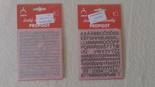

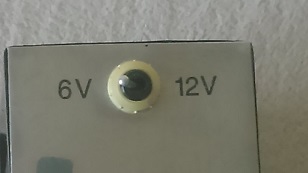

Denise , nisi me razumio .... netrebaš printati na foliju . uzmi " letraset " slova i jednostavno ih prisloniš i prstom predješ preko .... prenesu se na materijal .... izgleda to ovako ....

Emigrant wrote:Denise , nisi me razumio .... netrebaš printati na foliju . uzmi " letraset " slova i jednostavno ih prisloniš i prstom predješ preko .... prenesu se na materijal .... izgleda to ovako ....
Za to sam čuo već negdje, ali nisam nigdje vidio to dali ima za kupiti kod mene....A možda drugi puta iskoristim tu ideju ali sad što je tu je.... :D

E da, s tim smo nekada radili štampane pločice dok još nije bilo laserskih štampača za toner transfer. Teško je bilo doći do računara a kamoli bilo kakvog štampača. Postojao je letroset sa vodovima, padovima i ostalo. Pločice su izgledale sasvim solidno, pogotovo ako se upoređuju sa onim urađenim markerima.

ako tko treba , mogu mu kupiti i poslati .....
