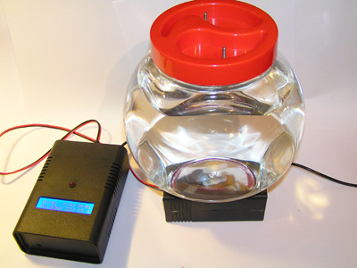

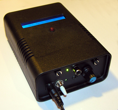

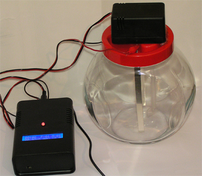

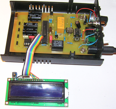

kako je alternativa u zadnje vrijeme aktualna za frenda sam izradio ovaj uređaj za izradu ionskog srebra ,bazira se na PIC mikroprocesoru koji kontrolira automatski rad uređaja i konstantnu struju u mA koja je potrebna za proces
evo nekoliko slika uređaja
uredaj 3 sm1.jpg (153.03 KiB) Viewed 14063 times
uredaj 4 sm1.jpg (147.88 KiB) Viewed 14063 times
uredaj open sm.jpg (189.12 KiB) Viewed 14063 times
uređaj sa propeler mješalicom
uredaj sa mjesalicom sm.jpg (149.86 KiB) Viewed 14063 times
uređaj sa magnetnom mješalicom
uredaj sm.jpg (142.35 KiB) Viewed 14063 times

A čisto radoznalosti radi, kako uređaj zna kada je proces gotov?
Da li samo pušta struju na neko unaprijed predviđeno vrijeme, ili pak ima podatke o količini vode i površini/razdaljini elektroda i prati otpornost vode, tj temperaturu vode i napon koji se javlja na izlazima konstantnog izvora struje...?
Kontam da je to drugo, a da je mješalica tu da oćera balončiće i homogenizuje rastvor radi tačnijeg mjerenja. Jesam li blizu il sam sve omašio? :D
Ako nije tajna ofc :D
morski_pas
Posts: 639
Joined: 07-03-2011, 23:58
Location: Rijeka
Re: GENERATOR ionskog srebra
Post by morski_pas »
uređaj se podešava da radi na određeno vrijeme kao tajmer tako da se prema površini elektroda i veličini struje podesi koliko će vremena trajati proces i koliko će se PPM dobiti na kraju procesa :) ,moguće je da se napravi i mjerač PPM pa da se proces završi kad se postigne određena zadana vrijednost PPM ,izradio sam i takav uređaj ali je skoro dvostruko skuplji od ovog a rezultati su gotov isti
