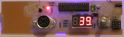

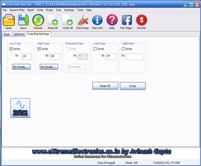

evo nastavljamo seriju :) ,možda sam malo naporan sa ovakvim prikazom ali mislim da je ovako sa slikama razumljivije,koristim program eXtreme Burner AVR i USB AVR programator,prilikom programiranja pripazite na na podešavanje fuse i nemojte zaboraviti označiti sa kvačicom iznad polja (WRITE)jer inače ih neće promjeniti,pločica je u završnoj fazi još treba neke sitne promjene 8)

prvo testiranje pločice ,shema po kojoj je rađeno i postavljanje u kutiju
