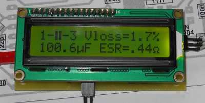

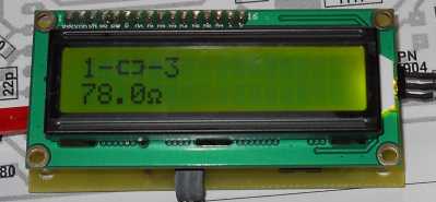

Re: univerzalni tester komponenti
Evo i slika. Za famozni BTA16 pokazuje samo otpor 78 ohm
Ostale slike odgovaraju testiranom elementu.
- 05.jpg (21.28 KiB) Viewed 9011 times
- 04.jpg (21.03 KiB) Viewed 9011 times
- 03.jpg (20.55 KiB) Viewed 9011 times
- 02.jpg (18.79 KiB) Viewed 9011 times
- 01.jpg (24.77 KiB) Viewed 9011 times

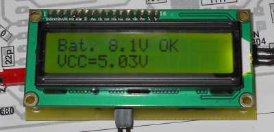

edit:
daje samo 5 pa evo ostalih..
- 08.jpg (20.11 KiB) Viewed 9011 times
- 07.jpg (22 KiB) Viewed 9011 times
- 06.jpg (21.38 KiB) Viewed 9011 times

Ja nisam zadovoljan jer mi trijaka ne mjeriFeko wrote:Napravio ga ja danas. Radi OK za otpornike, kondenzatore, diode, tranzistore...ali meni za jedan jedini trijak (vrstu) koji imam (BTA16) izbaci na displej da je između pina 1 i 3 otpor od 77 ohma![]()
A tiristora nemam nitijednog za test![]()
Ima li tko trijaka i tiristora da mi pošalje par raznih vrsta za test, platim ih i trošak slanja?
Pitanje od gore stoji
- Feko
- Stariji član
- Posts: 4394
- Joined: 23-07-2008, 06:18
- Location: Hrvatska, Slavonija, Selo moje malo...
eee jeb**
"Thyristors and Triacs can only be detected, if the test current is above the holding current. Some
Thyristors and Triacs need as higher gate trigger current, than this Tester can deliver. The available
testing current is only about 6mA! Notice that all features can only be used with microcontroller
with more program memory such as ATmega168."
..što je u prijevodu..
"Tiristori i trijaci se jedino mogu detektirati ako je struja testiranja veća od struje držanja. Neki tiristori i trijaci traže veću okidačku struju na gateu od one koju ovaj tester može dati. Dostupna struja za testiranje je samo oko 6 mA. Sve mogućnosti se mogu koristiti samo na mikrokontrolerima s više memorije poput Atmege168."
Daklem ipak nije pouzdan za sve tiristore i trijake
najpouzdaniji je tester za njih sa 2 ledice i par otpornika ali naravno prvo pogledati raspored pinova.

Da moze testirati sa vecom strujom onda bi vjerojatno sve prepoznao. Trijaci kojima treba na gate vise od 6mA ne prolaze test ovog testera.
