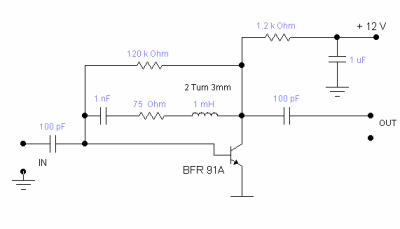

Nasao sam semu FM pojacala sa tranzistorom BFR91A.
Problem je sto trebam izraditi zavojnice u nH - jednu od 16 a druguod 93nH.
Mozda je neko vec pravio pojacalo po ovoj semi pa molim savjet.
Hvala!

Kao prvo ...ovakvu šemu nisam dosad vidio pa sam pomalo skeptičan

2 turn 3mm i 1 mH ne idu skupa, ti se kod izrade drži onog prvog, 2 turn ... Žica Cu lakirana, 0,3 ; 0,4 mm.

jao Janko,,,Janko
a zašto ne potražiti dlaku u jajetu ...taj glupavi 1mH ..pa naravno da nije to nego je ga glupi
schematic program izbacio...
sorry man...
dakle ta mala zavojnica je zapravo dio otpornika od 75 ohma...kako?
ako imaš novi otpornik to jest sa dovoljno dugim izvodom uzmeš naprimjer svrdlo
iliti borer od 3mm te namotaš ta dva navoja sa izvodom otpornika i malo ostaviš razmaka između
navoja ...
eto to ti je to.... :D

Zlatko, nisam ni gledao tko je stavio shemu..
Možeš mi verovati, da bi se našao netko, ko bi vidio da se zavojnica sa takvim parametrima može kupiti i stavio nju. Tko još danas ima sverdrilo i nešto mota, HI.
Kao što si napisao, bez problema se to može odraditi od žice otpornika. Pošto je pojačalo širokopojasno, a ta zavojnica u povratnoj spregi gdie se ograničava pojačanje svega skupa, ona služi za to, da čitav sklop ima na višim frekvenciama nešto veče pojačanje kao na nižim. Nešto takvo se može poslužiti kao pojačalo za TV signale gdje bi na UHF području imalo veče pojačanje kao na VHF području.

Pozdrav društvo...prvo moram reći da ova ni jedna shema ne valja.zašto?zato,pa ne možeš sa 3-4 komponente napraviti izlazno pojačalo i očekivat nešto extra jer fm frekvencija je malo čaknuta.največi problem je deviacija(što je deviacija?fm Područje 88-108 mhz je podijeljeno na 200 kanala i svaki ima širinu 25 khz.znači untar te frekvencije mora ostati moduliranin signal ine smije biti širi jer bi smetao drugom kanalu i pravio smetnje)što govori da bez analizer spectra to ne možeš podesiti.drugo.harmoničke frekvencije(što su harmoničke frekvencije?to su one frekvencije koje su jedmput,dvaput,triput itd.više ili niže od osnovne)tako da ako pojačalo nije dobro podešeno možeš smetati razno raznim službama,tv i td.jest da je na svakoj harmoničkoj frekvenciji signal sve slabiji ali dovoljan da nekome smeta.da se vratim malo na shemu.kao prvo i osnovno fale dva trimer kondezatora na ulazu i 2 na izlazu a služe na ulazu za prilagođenje od izlaza predanika koji pobuđuje takvo pojačalo i na izlazu da se prilagodi antena sa pojačalom i sva korisna snaga ode van.kao drugo tu bi trebal biti jedan dobar filter napona na kolektoru tranzistora.nadam se da nisam bil preopširan ali jednostavno to mora tako funkcionirati.ovo ne govorim napamet nego iz iskustva jer se time bavim jedno 25 godina naravno za svoju dušu.jer lošim pojačalom možeš samo sebi naškoditi...potraži na netu bolju shemu ima ih hrpa i to dosta dobrih.ja sam takvih i kojekakvih pojačala dosta napravio...ako trebaškakvu pomoć samo javi ima ovdje puno znalaca...
zlatkoMM
Posts: 240
Joined: 19-07-2010, 01:10
Re: Izrada Fm pojacala sa BFR 91A
Post by zlatkoMM »
cooookiiieeee
ma o čemu ti to pričaš,šta je ćaknuto :ohno:
neznam za onu prvu shemu ali ova što sam je postavio radi kod mene na
antenskom stupu i to već godinam i radi dobro.
i normalno da sa bfr91 ne možeš pravit izlazno pojačalo za FM ,pojačanje je premalo
to bi trebao znati!
