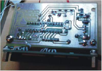

izgled sa strane vodova

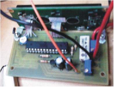

pogled sa strane dijelova

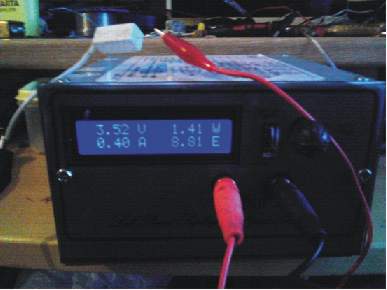

Izgled gotovog uredjaja u kutiji.

Izvinjavam se onima koji zele praviti ovaj panel metar. R/W sa displeja ne spajati na kontroler (pd6)nego na masu, sve ostalo je OK. Zaboravio sam ispraviti na shemi jer i sam nisam radio ponovo plocicu nego jednostavno flet kabal koji veze displej i plocicu sa kontrolerom sam tako spojio da sam taj vod iskljucio sa postojece veze i zalemio na masu. ( ova ispravka se moze vidjeti na prvoj slici - donja.jpg :oops: )Ako ima nejasnoca ispravicu na sch i brd fajlovima. Hvala na razumijevanju.
