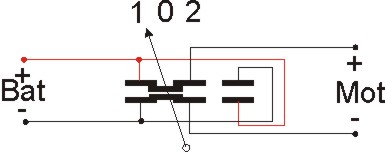

To mozes rijesiti vrlo jednostavno sa jednim kip ili kliznim preklopnikom sa 3 položaja (1-0-2) i 6 kontakata, tzv TSDP.
shema spoja preklopnika

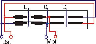

Pozdrav. Moraju imati 6 izlaza a slajderi obično imaju 8. Nije problem naći ćeš ih u starim radio kasetofonima ili malim tranzistorskim prijemnicima gdje obično služe za odabir frekventnog područja ili moda rada (radio-off-kasetofon ) ako je sa 8 izlaza onda se srednje spajaju, ovako nekako :).
spojiti prema shemi
spojiti prema shemi
