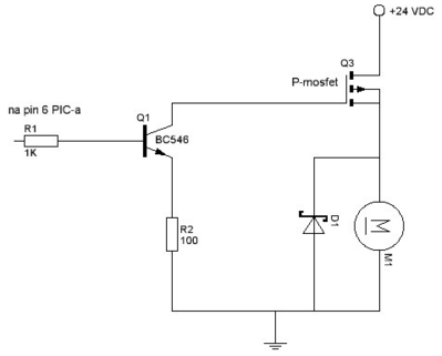

Kolega Niho opet ja...
Morao bih tu regulaciju uraditi na način da mi motor bude u kolu mase tj. neg. pol motora fiksno vezan a poz. pol povezan na regulacioni tranzistor. E sad samo da provjerim da li preinaka seme treba da izgleda ovako:
Edit: vjerovatno sam na šemi pogrešno polarizovao mosfet.
Re: Moj digitalni dimer
U principu bi to islo !?, mada upitno. Ja bih radije ostavio direktno pobudjivanje mosfeta (kako si stavio P-kanalni to je OK) a u programu sve sto je vezano za pin6 (portb.0) zamijenio 0 i 1 :)
Otpornik r2 je na pogresnom mjestu, msm da treba ici u kolektorski a ne emiterski krug. Nema mi logike, ne bih bas stavio da se bipolar napaja preko mosfet-a. Trebao bi jos jedan otpornik koji ce ici kolektor i + 24V

Post by WhiteHead »
OK, ma primijetio sam kasnije da sam obrnuo nožice mosfeta, ali kao što kažeš najjednostavnije je obrnuti logiku u programu za pin 6.
