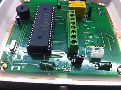

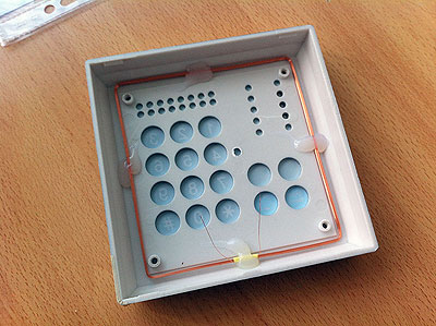

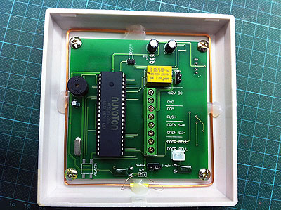

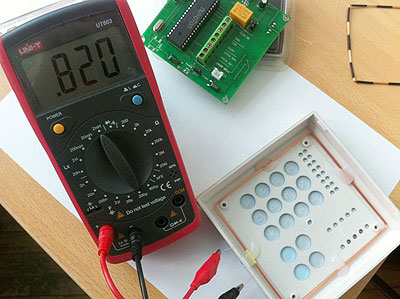

Kako se vidi na fotografiji, zavojnica se nalazi u samom kućištu RFID brave. Zavojnica je dimenzija 90 x 90 mm i namotana je od žice debljine 0,19mm. To sam izmjerio mikrometarskim vijkom. Odlemio sam originalnu zavojnicu sa pločice i mjerenjem utvrdio sam da je induktivitet 820uH.
Za motanje nove zavojnice nisam mogao nabaviti žicu debljine 0,19mm kao što je kod originalne. Nabavio sam CuL žicu debljine 0,11mm. To i nije toliko bitno. Malo je tanja i morat ću biti oprezan da mi ne pukne prilikom motanja. Važno je izračunati koliko namotaja trebam napraviti s ovom žicom da bih dobio induktivitet oko 800uH. Za izračun sam koristio kalkulator koji sam besplatno downloadirao. Ovaj kalkulator ima opciju izračunavanja četvrtastih zavojnica,kakvu ja i trebam. Nakon što sam unio vrijednosti potrebne za izračun (dimenzije, debljina žice, traženi induktivitet) kalkulator je izračunao da je potrebno namotati 58 namotaja.

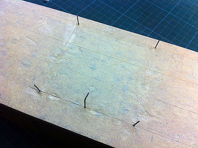

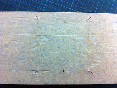

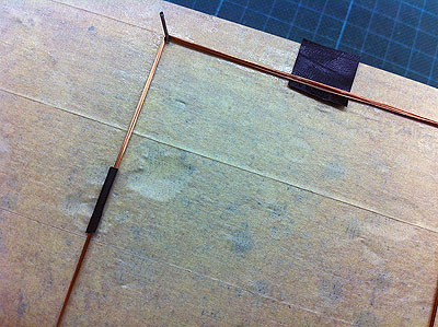

Za namotavanje sam si priredio jednostavni "kalup". U komad drveta sam zabio komade čelične žice debljine 1mm. Ti komadi su jedan od drugoga udaljeni točno 74mm, koliko mi je potrebno za novu zavojnicu. To je unutrašnja dimenzija zavojnice, a vanjska će biti veća za debljinu namota. Očekujem da debljina namota neće biti veća od 2-3 mm. Tako će zavojnica točno pasati u utor u maski prekidača.
Prije nego sam počeo motati postavio sam četiri komadića izolir trake. S njima ću na kraju stegnuti namotaje da se zavojnica ne razmota.
Svih 58 namotaja su na svome mjestu! :) Slijedi lijepljenje izolir trake.

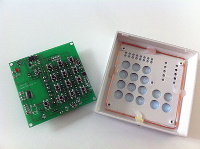

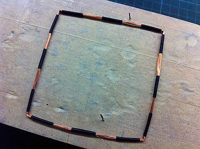

Gotova zavojnica! Dodao sam još po dva komada izolirke na svaku stranicu zavojnice radi čvrstoće.
Nova zavojnica sa 58 namotaja je imala induktivitet 920uH. Odmotao sam 6 namotaja i sada je zavojnica gotovo istog induktiviteta kao i originalna. Znači, kalkulator je malo promašio u proračunu. Isprobao sam i zavojnicu sa 920uH i ona je jednako dobro radila na RFID bravi, ali nije mi bio problem odmotati nekoliko namotaja kako bih dobio što točniju vrijednost.
Zavojnica se fino smjestila u utor na maski prekidača. Bolje nego sam očekivao. Nisam ju morao ničime lijepiti. Krajeve zavojnice sam izveo kroz dva mala zareza koje sam napravio skalpelom u plastici. Na krajeve sam zalemio žice koje ću provući do RFID brave. Na svaki spoj sam kapnuo malo vruće plastike kako se spojevi ne bi micali.

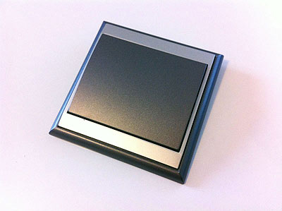

Prekidač montiran na zid. Ništa se ne vidi... :)

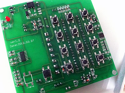

Re: RFID brava...
Poz, zanima me zasto se ne bi mogla "elektronika" odvojiti od tastature. Ako nije problem da fotografišeš pločicu sa strane vodova. Hvala!
rotek
Posts: 8
Joined: 21-11-2012, 17:26
Re: RFID brava...
Post by rotek »
Elektronika se može odvojiti od kućišta, ali tasteri su zalemljeni na pločicu.
