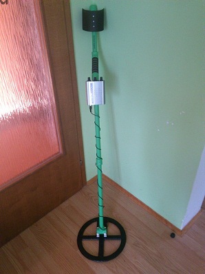

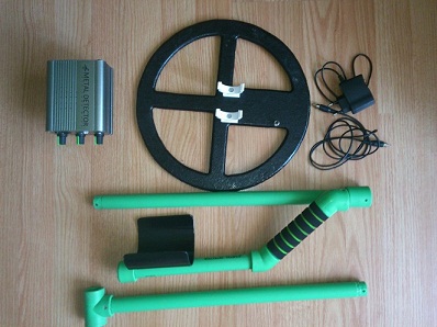

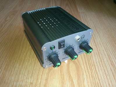

Evo već neko vrijeme se zabavljam sa ovom stvarčicom. Jedan sličan detektor sam sebi napravio i radi jako dobro (čak sam imao i ponuda za prodaju), pa sam odlučio napraviti jedan za prodaju.
Ovaj je puno kompaktniji, manji, jednostavniji za korištenje, ima indikator stanja baterija (koji radi super), integriranu Li-po bateriju od 1800mAh, metalno kučiste, punjač, sklopivi držač itd .....
Sto se tiče dubine, ona ovisi o vrsti i veličini metala, npr. 5kn nade na 20cm, lim 2x9cm nađe na 28cm dubine.
Zainteresirani se mogu javiti na e-mail filip.jukic.fj@gmail.com , moguća izrada vise komada i oko svega se možemo dogovoriti !!!!
Evo par slika ! Slobodno komentirajte !

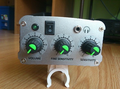

Čista petica, koja šminka, bravo! Jedino mala, mala primjedbica za nadzor baterije, mislim da bi LED-ice trebale bit vidljive na strani potenciometara.
Cezare, star sam i nemoćan, ali poslušaj moj savjet ....
- juka vk
- Pravo sam se raspisao :)
- Posts: 1094
- Joined: 05-07-2006, 21:40
- Location: Vinkovci, Hrvatska
- Contact:
Re: Metal detektor
Prvi plan i je bio takav, ali nije bilo mjesta. A i to je funkcija koja se ne koristi toliko cesto pa nije problem

Eto i od mene petica, kutija (prednji panel) me facinirao.
Re: Metal detektor
Odlicno, kutija je bas super ispala
