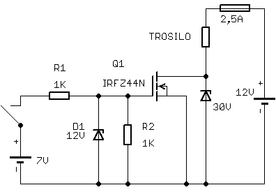

http://blog.lib.umn.edu/ali/2010ema8600 ... mosfet.jpg
Znaci nesto u smislu ovoga sa mosfetom?? A koji tip bih trebao koristiti?

Ovako nešto:
MOSFET Switch.png (1.23 KiB) Viewed 2418 times

R1 bi trebao biti oko 47-100ohm-a, R2 oko 10-20Kohm-a (moze i 100K), D1 je nepotrebna jer je napon 7V, D2 (30V zener) isto nepotrebna. Ako je trosilo induktivno onda paralelno njemu ide dioda sa katodom na +12V.

Hvala na korisnim informacijama. Sad se bacit na posao.
