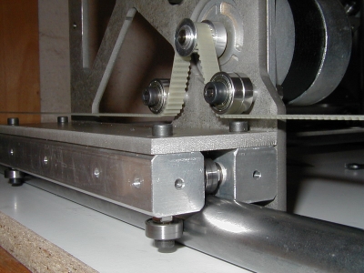

Ili pak sa zupcastim remenom ( timing belt)
timing belt.jpg (40.07 KiB) Viewed 6714 times
timing belt 2.jpg (96.66 KiB) Viewed 6714 times
Svi nacini imaju prednosti i mane brzina precizost itd...
