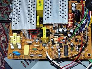

Kako da servisiram ATX-napajanje od 500W?
Evo slike 2 na njoj se vidi izgoreli otpornici (zaokruzeni sa crvenim).
klucio ovo napajanje na mrezu (230Vac) na zlaze po spajanje zelene zice na masu nije bilo nikakvih napona ni 3,3V niti 5V niti 12V ?! Po oko 10.....15minuta so izgoreli zaokruzeni otpornici (vidi Sliku 2).
U cemu je problem - gde da trazim kvar ?!
Nakraj opcenuto pitanje: Ako ATX-napajanje po spajanje zelene zice na masu, ako ne daje niti jedan napon (3,3V ; 5V i 12V) gde najprije da trazim kvar ?
Kako se ispituje sa unimerom dali na primar trafoa dolazi impulsni napon, tj kako ide postupak? :?: :cry:
Unapred hvala na pomoci!

Ne znam da li si ovo popravio ili sta već. Ali evo da odgovorim mozda tebi ili nekod drugom bude od pomoci. Odmah da ti kazem da je upitno koliko je uopće isplativo popravljati napajanja, jer su nova dosta povoljne cijene. Obično kod napojnih jedinica odlaze switching tranzistori, ako su oni probili onda je sigurno otišao i osigurač kao i diode u grecovom spoju koje obavezno trebas provjeriti. Dakle prvo provjeri stanje osigurača, ako je izgorio znači pregledaj ispravljačke diode, izlazne tranzistore, i NTC otpornik. Takođe provjeri i osigurač otpornike, reda nekeliko oma. Ako su ovi elementi ispravni na krajevima kondezatorima /400v/ bi trebao imati oko 320 V dc +. Ako imas ovaj napon, a na izlazima iz napojne nemas sve napone znači da nesto nije u redu sa pobudom izlaznih tranzistora. Provjeri naponone na izlaznim džekovima ako imas samo + 5 v znači da pomoćno napajanje radi, koji daje stabilisanih 5 volti, ljubičasta žica. Ako imas ovih 5 volti, to obično znači da imas napajanje i na kolu za pobudu(npr.tl494), što trebas provjeriti insrumentom. Pobudni signal sa ovog kola je obično iznad 25 KH. Ako nemas ni ovih 5 volti na izlaznim džekovima, tu obično rike tranzistor u pomoćnom napajanju, i diode oko njega. Rijetko veoma rijetko se dešavao da nije ispravno pobudno ic kolo.
Često se dešava da su izlazni naponi manji od nominalnih vrijednosti tu obično odlazne kondezatari za filtraciju, provjeri ESR unutrašnju otpornost. Ponekad možeš i vizuelno uočiti da je kondezator neispravan, bude naduven, to je odmah za mjenjanje.
Naravno ATX napajanje se pokrece spajanje zelene sa crnom žicom na izlaznim džekovima.
Ovo je uglavnom generalno što se tiče popravke ATX napajanja, nisam exspert ovo je moje iskustvo.

Pitanje: Zasto na elektrolitske kondenzatore pise 330uF/200WV, a vi kazete da proverim napon jel je 320V??!

Imas takva dva kondezatora od 330 uf 200V, na njihovim krajevima je napon oko 320 V, dok je između nih upola manji, oko 160 volti, te se mogu koristiti kondezatori probojnog napona 200 i više volti. Ovi kondezatori su ti spojeni u seriju, dakle minus jednog elektrolita je spojen sa plusom drugog elektrolita.
