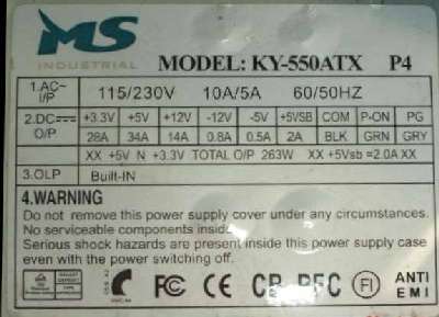

Veoma bitan faktor kod svakog trafoa pa i feritnog je frekvencija gdje za datu snagu
presjek uvelike zavisi od frekvencije. mislim da je za polaznu osnovu najbitnije ovo:
Da napravimo kratku energetsku bilansu navedene naljepnice SMPS napajanja deklariranog kao
550W
- konzumacija iz gradske mreže 230V/5A ---------- 1150 nazovimo W(vati) ili VA(voltampera) prilično
velika, kako je SMPS napajanje za gradsku mrežu kapacititivni potrošač sa cos fi blizak negativnoj
jedinici , a napajanje deklarisano kao 550W daje faktor iskoristivosti blizak 50%.
- zbroj svih snaga na izlazu (umnožak struja i napona na pojedinim sabirnicama)----442,5
-dvije posljednje cifre daju nam ukupnu efikasnost ovog napajanja oko 80%,tačnije 80,4% što je
prilično dobar rezultat.
-ako trafo iz ovog napajanja upotrijebimo za SMPS 12 to +/-35V, i uz postignutu efikasnost od
80% ( potrebno je da trafo i SMPS rade na f r e k v e n c i j i za koju je trafo i proračunat) dobit
će mo rezultat od 356W.
- u praksi nije tako. iako gubici u trafou i u obrnutoj konfiguraciji ostaju isti, gubitke
komutacije prekidačkih elemenata, tranzistora u sada primarnoj strani, i gubitke u ispravljačkim
elementrima sekundarne strane možemo izračunati i odbiti od ovih 356W i dobit ćemo rezultat
vrlo blizak na naljepnici napajanja sumi u posljednjem uokvirenom redu što je 263 W. podijelimo li
ovu cifru dobijenim naponom, u ovom slučaju 70V dobit ćemo 3,757 A.
Sa ovim možemo uvijek računati.
N a p o m e n a: trafo m o r a uvijek raditi na frekvenciji za koju je proračunat. Nekadašnja AT
napajanja radila su na 25 kHz pa trafo od 150W napajanja je veći od ATX napajanja od 500W ali
koji zna sa kolom TL494 raditi i na 200 kHz, sa drugim kolima i znatno više.
