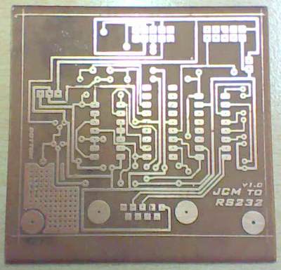

Well, probao .. i dosta zadovoljan. Nije velika plocica, oko 6x7 cm, dvostrana.
Donja strana
Donja strana
Gornja strana
Gornja strana
Nakon zadnjih plocica koje sam pravio prije 20+ godina sa markerom, ove su super ... :shock: :D
Nisam je jos izbusio, ali koliko mogu vidjeti prema svjetlu da sam poklopio gornju i donju stranu! :wink:
Ono sto zelim podijeliti s onim koji su zaintersovani jeste papir koji sam koristio. Koristio sam HP high gloss laser paper:
http://alatest.co.uk/user-reviews/other ... 756435,66/
Odlicno se preslikava na plocicu. Peglu sam postavio negdje izmedju "vuna" i "poliester" i zagrijavao oko 3 min. svaku stranu i nije doslo do razlijevanja tonera, a nije se ni poceo odvajati od plocice prilikom jetkanja. Doduse, po trajanju jetkanja (oko 30ak min) mogao bih zakljuciti sa kiselina i nije bila jaka, inace nije bilo mjerenja vec cisto odokativna metoda!
I jos nesto. Zagrijavao sam preko obicne kuhinjske krpe i mislim da je to jako bitno jer se na taj nacin toplota ali i pritisak ravnomjernije rasporedi po plocici.
Sve u svemu ... zadovoljan. :lol:

Gurko, odlično je ispalo. Ako nije problem daj reci jel su ti ti nakon skidanja papira ostale mucice papira na pločici ili čisti toner? I jel bilo teško za odstranit papir (prije jetkanja naravno)?

Nije mi upalio onaj fazon sa "ostavi 10ak minuta u hladnoj vodi sa malo deterdzenta za sudje". :ohno: :D
Ali nije ga bilo problem skinuti prstima. Nisam koristio nikakvu cetkicu (za zube npr.) il' nesto slicno, samo sa prstima sam lagano skinuo papir i to je to!
