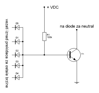

evo probo sam, da mi bude bez prekidaca, da je uvijek spojeno, ali onda kad ubacim u brzinu, pali se i segementi na displeyu za prvu brzinu i neutral, sto uopste nema efekta ?
Elektronika je uciteljica zivota !
Re: Displej za pokazivanje brzine
Nigde ne vidim semu...
Zar nije logicnije prema svakoj brzini po dioda, i anode u zajednicku tacku, i pull up otpornik, i tranzistor u emiterskom spoju koji pali slovo N...Tako da kad ni jedan nije spojen na masu, struja ide u bazu, ako bilo koja brzina od ena masu N se gasi, jer struja ide na masu preko diode...

daj jel ima neko vremena, na ovu moju shemu da doda samo to kako bi da mi prikazuje Neutral ? pokusavo sam svasta, al nikako da skuzim ovo sto mi je pedja govorio..
WhiteHead
Posts: 1630
Joined: 28-06-2007, 18:36
Location: 75,35k; B&H
Post by WhiteHead »
Pedja je mislio ovako:
strijelac1
Posts: 195
Joined: 02-04-2010, 16:56
Location: BiH, Visoko, Rašidovića 70
Post by strijelac1 »
koji tranzistor moze, 2n3904 ?
