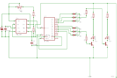

Re: Snaga Otpornika
Evo primjer jednog mog "police chasera" izlazne tranzistore birate prema snazi a iako su na shemi NPN bipolarni ja radim sa kanalnim MOSFET-ima. Umjesto otpornika R6 i LED1 te R7 i LED2 postavljaju se LED nizovi sa njihovim otporima.
Shema i veca slika su u ZIP fajlu :)
TrceceSv.zip
Shema i plocica su radjeni u Eagle-u
(78.34 KiB) Downloaded 167 times
Ovaj sklop je puno stabilniji ako se napajanje chipova vrsi preko stabilizatora 9V a linije ledica i mosfe kaci na vise napone ( 12-24V).
Re: Snaga Otpornika
Pobjeze edit a moram ispraviti glupost iz prošlog posta
treba sa N-kanalnim MOSFET-ima.
