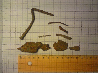

evo malo ulava iz bašče !

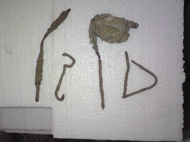

evo napokon sam uhvatio vremena i otišao da šume. Našao sam par gelera i šarafa, i zrno do puške.
I mogu reci da sam poprilicno zadovoljan sa detektorom !!!
