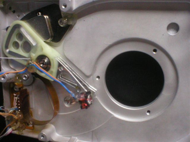

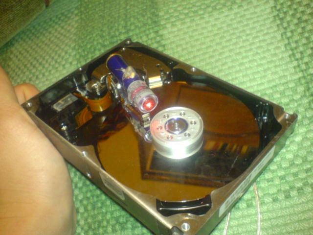

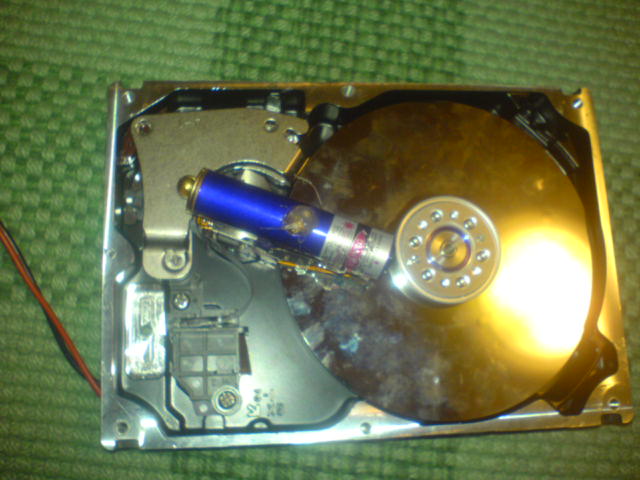

evo jedan laser show jako jednostavan. Sastoji se od pokidanog hard diska i lasera (moze i onaj od kineza) koji se pricrsti na magnetnu ruku hdd-a, elektromagnet koji pokrece ruku se spoji na izlaz iz pojacala (linije) i sa pojacanjem izlaznog signala ruka se zakrece i laser daje dobar efekt na zidu (nesto kao vu-metar), ruka se sa smanjenjem signala vraca u prvobitni polozaj jel ima oprugu.

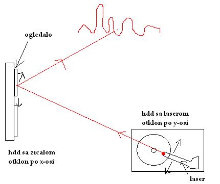

ovaj laser show se moze nadograditi sa jos jednim hdd-om, samo sto ce se na njegovu ruku stviti ogledalo a ruka se se zakretati napajana pravokutnim signalom (tako da laser ide lijevo desno) a od ogledalo ce se svijetlost odbijati po x osi (zamislimo da je kao koordinatni sustav) a ruka nakojoj je laser ce se zakretati po y osi ovisno u izlaznom signalu iz pojacala

pedja089
Posts: 7871
Joined: 20-02-2007, 14:50
Location: Beočin -Srbija
Post by pedja089 »
zanimljivo...
mogao si i uslikati oblike na zidu.
mislim da bi bolje efekte dobio ako bi iskrivio plocu od hard diska i na nju uperio laser pod uglom od 45stepeni. onda stavis da se motorr brzo okrece. a onu ruku isto ostavis na izlazu linije...
juka vk
Posts: 1094
Joined: 05-07-2006, 21:40
Location: Vinkovci, Hrvatska
Post by juka vk »
pedja089 wrote:zanimljivo...
samo da napomenem da se disk nekoristi z aodbijanje svijetlosti

evo na ovom se videu vidi kako bi to trebalo radit, zrcalo se stalno gib lijevo desno tako da laser giba isto tako a sa pojavom izl signala laser se giba gore dolje
evo video
http://www.youtube.com/watch?v=oxskBFPc_7c
a evo i slike
http://hackedgadgets.com/wp-content/har ... tput_3.JPG

ja sam ovo riješio na malo drugačiji način :wink:
koristio sam laser iz DVD čitača 8)
http://www.elektronika.ba/forum/uploadz ... 010066.JPG

super stvarcica bas mi je trebalo tako neki svjetlosni efekat, e sad me malo muci gdje si spojio taj signal od pojacala da ti se ona rucica krece u taktu muzike??? :? :?
ninja
Posts: 444
Joined: 25-09-2006, 22:37
Location: Osijek,Hrvatska
Post by ninja »
nadi na toj ruci dvije tanke zice, skontat ces koje su i na njih direktno izlat iz pojačala
master
Posts: 258
Joined: 18-07-2007, 22:38
Location: Hrvatska
Post by master »
dobro je spojit preko flat kabela.. otklon je veći :wink:
na tom kabelu dvije deblje žice su spojene na zavojnicu :wink:

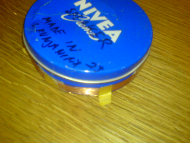

Juka vk a jel se cuje zvuk kakav iz namotaja od rucice lasera? Kod mene to svira kao pravi zvucnik :lol: :lol: :lol:
http://www.elektronika.ba/forum/uploadz ... _svira.rar
www.mojapatin.com
Proverena i sigurna internet zarada!
http://bux.to/?r=zecoslaw
( pre toga potrebna registracija na AlertPay )
juka vk
Posts: 1094
Post by juka vk »
zecos wrote:Juka vk a jel se cuje zvuk kakav iz namotaja od rucice lasera? Kod mene to svira kao pravi zvucnik :lol: :lol: :lol:

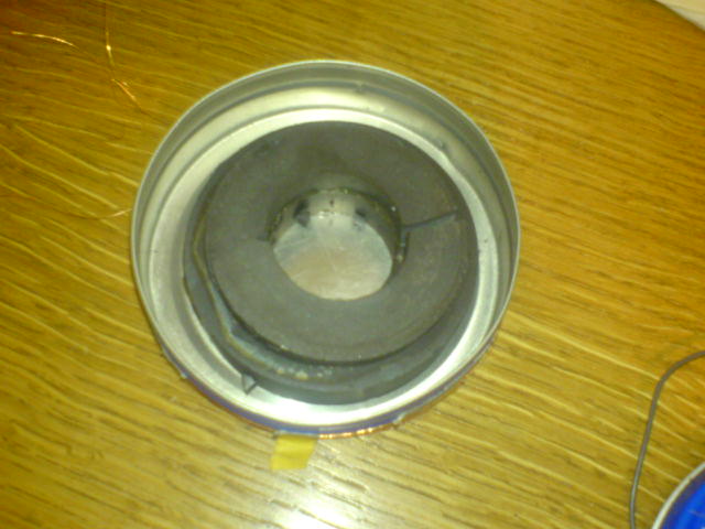

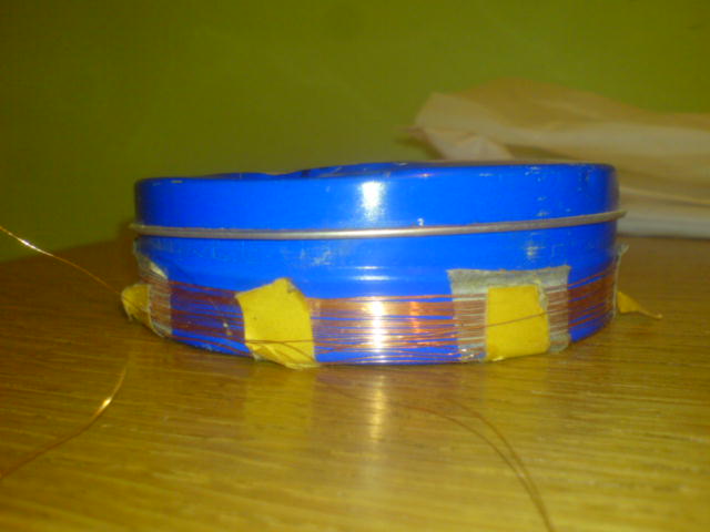

da svira ti to a ja samo si napravio zvucnik pazi sad ovo
oko metalne kutije od kreme omotas zice kolko oce i bubnes neki presjek koji imas kad krajeve zica spojis na audio izlaz malo glasnijepojacas i cujes muziku , ako unutra ubacis magnet pojaca ti se zvuk i fora je (kutija od kreme svira hahahahah) 8)

Super je ovaj limeni zvucnik.

ivan 2 wrote:Super je ovaj limeni zvucnik.
kakav se zvuk cuje :?:
ivan 2
Odlično uznapredovao
Posts: 575
Joined: 17-07-2007, 10:14
Location: đakovo
Post by ivan 2 »
Sigurno vuce vise struje zvuk je sigurno losiji ali jel nije zanimljivo da od stvari koje bi najradije bacio napravis ovako nesto!
