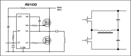

Tvoja sema ima talasni oblik koji nije cetvrtka, i prelazni period (kada fet pruza otpor) je dovoljno dugacak da pretvori energiju u toplotu.
Razmisli o mosfet drajveru, tipa ir2153, ili slicnom.
Takav drajver malo kosta, ima snage za napajanje fetova,
i sto je najlepse, dozvoljava fetovima samo dva stanja: ON i OFF. Nista izmedju.
U ON stanju fet je potpuno otkocen, njegov otpor se meri miliomima i zato se ne greje.
U OFF stanju fet je potpuno zakocen, nema struje pa se ne greje.

Mosfet u tvojoj semi ne radi kao prekidac nego pruza otpor. Kroz taj otpor tece struja. Snaga koja se pretvara u toplotu je jednaka proizvodu otpora i kvadrata struje.
Ili lakse, kolicniku kvadrata napona i otpornosti.
Ti vati se u toku vremena pretvaraju u dzule, u toplotu.
Zato je dobro da smanjis grejanje tako sto ces smanjiti otpornost prekidackih fetova. A to se postize upotrebom mosfet-drajvera.
Smanjenje napona koje predlazes ce znacajno smanjiti grejanje, upravo zbog kvadrata iz formule.
