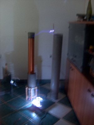

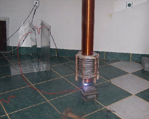

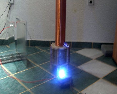

evo ljudi, slike nisu najbolje ispale, smrdao mi se i komp i fotic kad sam upalio trafo, inace stajao mi je vec 2 godine u garazi demontiran i nije mi se dalo ponovno ga sastavljat u detalje i podesavat iskriste, ali evo barem nesto, kad nadjem vise vremena slozit cu ga kako treba.
http://www.elektronika.ba/forum/uploadz ... IM2384.JPG
http://www.elektronika.ba/forum/uploadz ... IM2386.JPG
http://www.elektronika.ba/forum/uploadz ... IM2388.JPG
kondenzatori su iz kuhinjske alu folije, zaljepljene na staklo, ne sjecam se dobro, ali mislim da sam na staklu povrsine 50x50cm dobio oko 2-3nF, slozio sam 4 kondica
