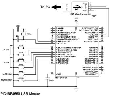

Pozdrav svima, dali bi mi neko pomogao naime radim u pbp-u, a nasao sam jedan cod za bootom maus napisan u programu C, posto nemam C compiler i nikada nisam radio u programu C dali bi mi neko iskompajlirao cod, i proverio ga daliu je dobar.Mis sa dugmicima mi treba za sina koji ide u graficku skolu, treba mu za crtanje, kupio bi ga, ali nema nigde da se kupi.
Unapred hvala evo coda:
// PIC18F4550 USB Mouse CCS C code

Jos bi bolje bilo ako bi mi neko ovaj kod iskucao u pbp-u jel pbp donekle znam pa bi mogao da usporim miš, ili da ga ubrzam.

Evo koda koji sam nasao na ME Labs sajtu, ali tu nema definisanih tastera ...Uopste mi kod nije jasan jedino ako nepomera kursor u sve strane u tim petljama.
