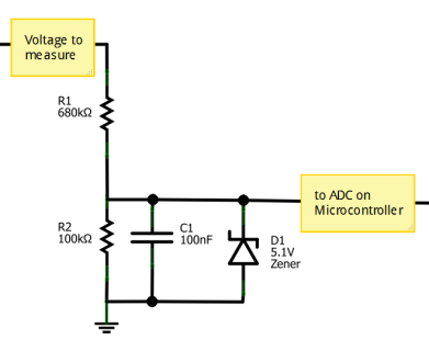

Pozdrav društvo. Treba mi šema za merenje napona na ADC PIC reda veličina 0-300v DC. Radi se o merenju napona izlaza sa plazma aparata za sečenje. Trebao bi neki voltage divider, koje vrednosti otpornika najbolje izabrati? Izlazi sa plazme se kreću do 300V DC. Da li treba jos nesto, sta vi predlažete?
Re: Voltage divider i merenje napona na PIC-u
10K i 660K. To ti daje 5V na izlazu za ulaz od 335V.
660K napravis od 2 otpornika 330R, i to 1 ili 2W. Ova snaga nije potrebna zbog disipacije, nego je potrebna zbog napona na otporniku. Da nozice otpornika fizicki budu dalje jedna od druge.
Mogao bi i 680K, recimo 5W. Ali ja sam uvek za varijantu od 2 komada da sastavis.
Zener bi ti trebala verovatno 5V7, da smanjis curenje kroz nju. Ne znam da li je na plazmi AC ili DC, pa mozda ce ti trebati jedna dioda na ulazu. Taj pad napona od 0.7V slobodno mozes zanemariti.
Kondezatori 100nF i 10nF obavezno. U zavisnosti od potrebne brzine odziva, ako ima mesta mozda i neki tantal 1uF ili tako nesto. I ne bi bilo lose staviti koju feritnu perlicu izmedju kondezatora i razdelnika.
I ono sta ostaje kao potencijalni problem i to moras proveriti je napon za start plazme. Koliko znam(a ne znam) plazme imaju visoki napon za start. Tipa par impulsa od 5KV.
Ako je ovo slucaj ti bi napon morao da pokupis pre tog transformatora.

Plazma nema HF start, nego novija tehnologija tzv.kapacitivno praznjenje unutar primarnog kola, DC napon je u pitanju, operativno radi na 120-160v, napon otvorenog kola je 300-315v po specifikacijama....
Znaci 2x 330k 1-2w i 10k isto 1-2w za razdelnik napona. Koji tip z diode da ubacim od 5.7v, kao i koju,feritnu perlicu i gde tačno ubaciti?
Ferit koji god da nadjes, ide ti izmedju razdelnika(spoj 10K i 330K) i ovih kondezatora do pica.
U sustini nece mnogo da promeni stvar, a nije na odmet da bude tu.
A ovo nisam skontao za tip zenerke. Ako mislis dal obicna zener, ili TVS, il sta vec. Ne igra neku veliku ulogu. Vidi da joj je struja curenja mala. Da ti ne kvari merenje.
Naravno opet moras dobro paznju obratiti na izvodjenje mase, da ne pravis one petlje, da ti ne resetuju pic, itd...
