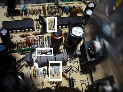

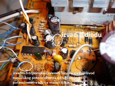

Re: ATX napajanje 0 - 2x40V, 0-5A
evo malo slika:
- at2005-down-400.jpg (81.66 KiB) Viewed 8958 times
- at2005-up-400.jpg (80.58 KiB) Viewed 8958 times

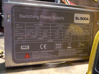

za ovu probu sam koristio ms-ov KY-400ATX P4, ( skinuo sa kompa jer je špricalo)
on po defaultu ima 12V12A na izlazu što je 144W, ak to prebacimo na 26V to je oko 5,5A minus gubici i sl. nek je 5A.

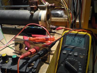

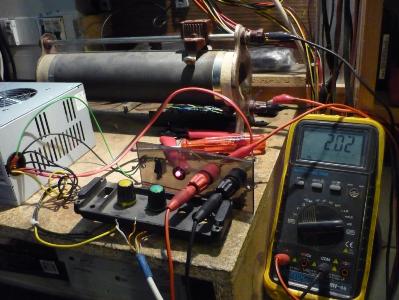

evo još malo slikica:
- 2A na maximalnom naponu
- at2005-2A25V.JPG (37.74 KiB) Viewed 8938 times
- maximalni napon na 2A
- at2005-25V2A.JPG (35.35 KiB) Viewed 8938 times
- minimalni napon bez tereta
- at2005-min V.JPG (36.62 KiB) Viewed 8938 times
- maximalni napon bez tereta
- at2005-bez tereta.JPG (39.29 KiB) Viewed 8938 times

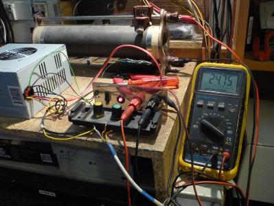

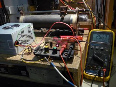

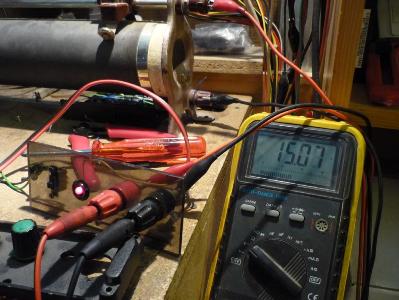

i još malo:
- naponsko odtupanje 15V bez tereta
- at2005-15V bez tereta.JPG (36.55 KiB) Viewed 8938 times
- naponsko odstupanje na 2A 15V
- at2005-15V sa teretom2A.JPG (36.22 KiB) Viewed 8938 times

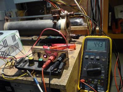

- 4,4 A, nemam jačeg tereta ;(
- at2005-4,4A.JPG (37.97 KiB) Viewed 8938 times
- max napon na 4,4A
- at2005-24V4,4A.JPG (36.67 KiB) Viewed 8938 times

još samo kratko par uputa:
* kad se zadimi jedan otpornik ne se brinuti to je za regulaciju ventilatora, ionako netreba
* a kad smo kod ventilatora, preko ebay-a nabavite mali switcher sa fr*e shipingom za 1$ izvadite iz kutije i
ubacite u kućište napajanja i na 5 V se vrti dovoljno da ohladi sve
* pot za regulaciju može ić i 100K u biti nije bitno koliko je bitno je da radi
* RM (zelena žica) na masu drito ili preko prekidaća za on/off
na slikama ima dosta toga povađenog, ali ak se nekom da nacrtat shemu ili objasnit malo više slobodno, ja sam nakon dva sata traženja sheme po netu, odustao jer za at2005 niko nema shemu kako to napravit.
a kao što vidimo treba nam samo jedan potenciometar 100K, mali switcher od bilo kojeg mobitela, i stvar radi ko luda.
ak sam nekom pomogao bilo mi je zadovoljstvo...

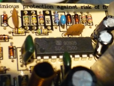

evo još malo slikica al ovaj put smo imali poznati 7500
ovako je počelo ( i trajalo sve skupa pola sata)

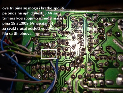

dakle izgleda ovako
i dodamo trimere ili potenciometre
gotovo
gotovo
trimer na pinu 2 je postavljen za podešavanje minimalnog napona, ovo me kolega zamolio za probe laserskih dioda, pa mu je trebalo precizno podešavanje malih napona.
Na izlazu od 3,3V ide od 40mV do preko 3,3V
5V ide od 400mV do preko 5V
12V ide od 1V pa preko nekoliko.
bitno je napomenuti :
* da nije ništa skidano sa sekundara jer je potreba za naponima koji su manji od nazivnih napona na kondenzatorima.
* napon na 3,3V i 5V nije reguliran, jer je povrana veza uzeta sa 12V
sve u svemu za laserske diode koje trebaju 1,2V( oko nekoliko malih Voltiju ) i dosta struje ovo je super povoljno rješenje.

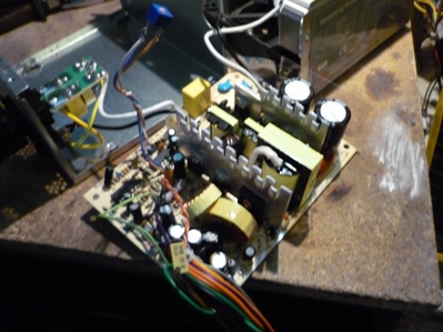

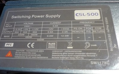

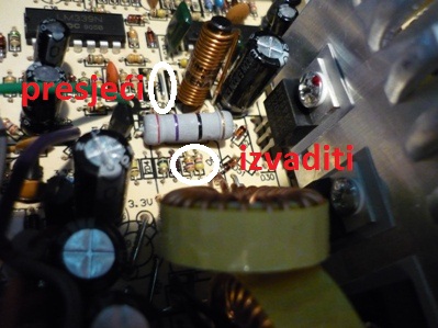

pozdrav još jednom
dakle obradili smo 500W napajanje CLS-500 integrirac KA7500 (isti kao tl494)
za početak napraviti po ovoj shemi sve zeleno van, a crvene linije presjeći ( ja sam izvadio sve što se dalo izvaditi osim velike zavojnice )
http://www.chirio.com/IMAGES/atx_psp_lab_schema_00.gif
e a sad treba nešto i zalemit nazad

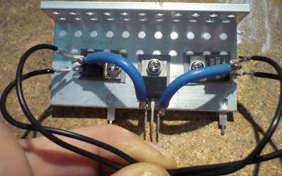

prvo gretz
ove četri crne žice idu na masu, a pinovi ovih dioda idu na pločicu...
prvo gretz
