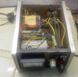

Pravljeno jednom davno
- pločica i dijelovi.png (154.96 KiB) Viewed 17969 times
- kutija ispravljača.png (229.26 KiB) Viewed 17970 times

Pozdrav
Ispričavam se , nije me bilo duže vrijeme , evo da nadopunim post:
Napon (regulacija) : 0.8-35V
Struja(regulacija) nekoliko mA do 2.5A
Kučište , gotovo , malo prilagodjeno
AV metar (bira se preklopkom) iz jednog starijeg multimjera analognog
Shema---samo treba malo proučiti datasheet i to je to..nisam baš najzadovoljniji dizajnom pločice , ali to mi je bio jedan od prvih uradaka , tako da , prvi mačići se u vodu bacaju , medjutim sve u svemu , jako koristan i dan danas , i kvalitetan i jako jako izdržljiv , (hehe što e sve preživio)
