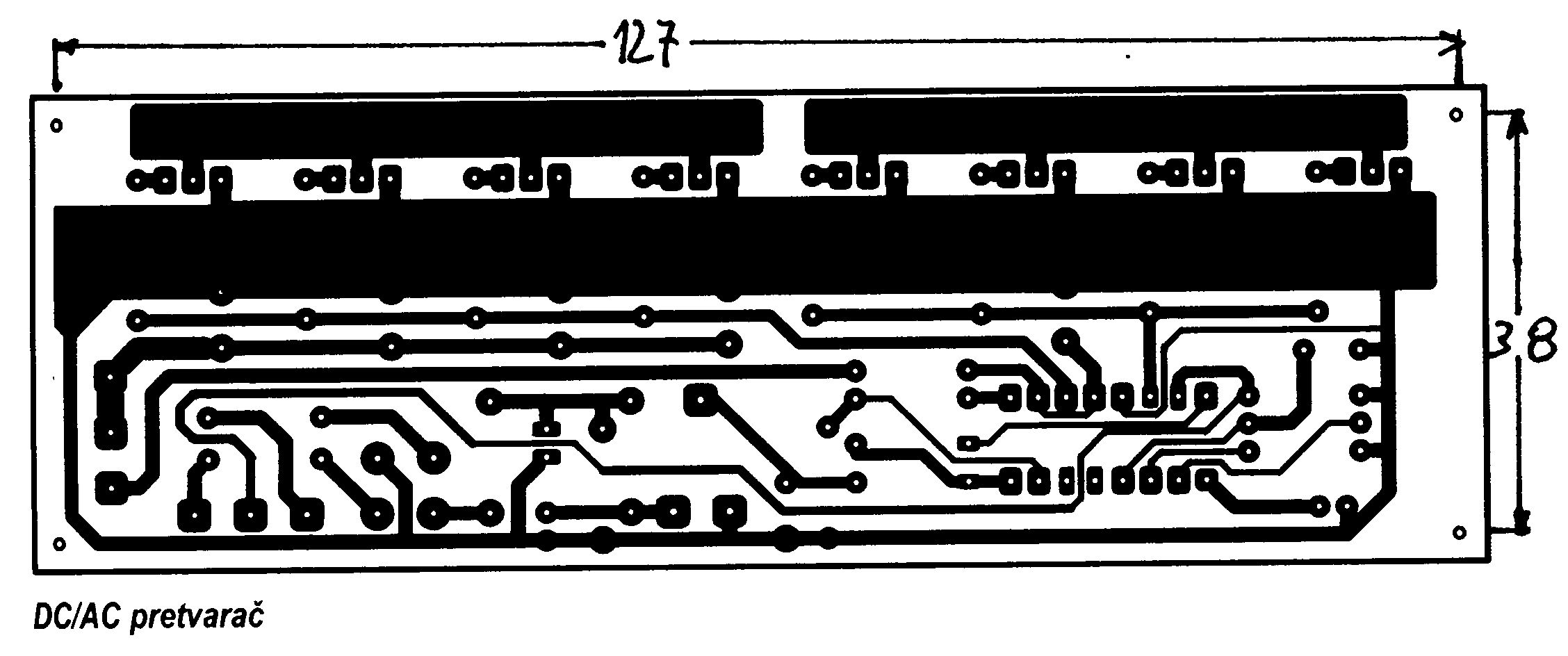

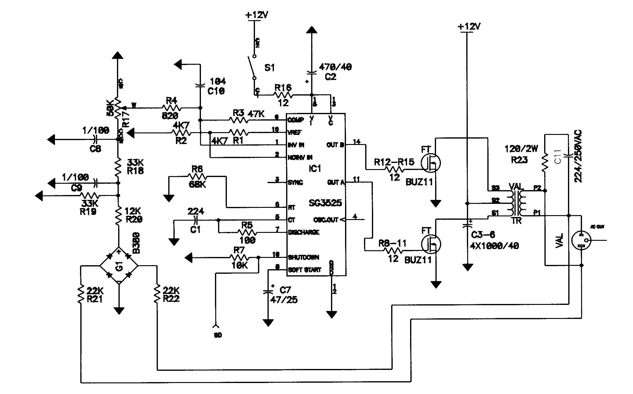

Postby zmedak5 » 24-07-2007, 10:55
spoji ovo!
ja ih radin priko 1000W radi mi cirkular na njega...
trafo motas 2x 9v snagu odredujes trafom i izlaznim tranzistorima IRFZ 44n
http://www.elektronika.ba/forum/uploadz ... LOCICA.jpg

Postby zmedak5 » 24-07-2007, 10:58

Postby stojke369 » 24-07-2007, 16:44
@zmedak5 da li moze i montazna sema elemenata ovako neznam gde sta ide :lol:
HVALA :wink:
Postby ivan 2 » 24-07-2007, 16:59
E hvala ti zmedak 5 znaci da snagu mogu iregulisat na 1 KW to je super moci ce mi i tri kompa sa ruterima od jednom radit!!!
