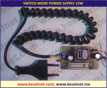

U okviru ovog projekta obrađeno je mini SMPS napajanje od 15W. Prilikom testiranja, uređaj je pokazao odlične rezultate po pitanju stabilnosti i pogonske sigurnosti. Zahvaljujući sve popularnijem namjenskom kolu TNY268PN koje se koristi u fabričkim SMPS aplikacijama, ovaj uređaj ima veoma mali broj komponenti. Cjena ovog SMPS napajanja je 2-3 puta manja od cijene samog mrežnog print transformatora od 15W.
http://kesatnet.me/mne/?p=631

Trebalo bi dobro obratiti paznju na izolacija primar sekundar.
Jer se na pinu 5 generise napon oko 450V. Sa povecanjem izlaznog napona povecava se i ovaj napon.
Edit:
I ovaj ostar cosak blizu voda od pina 5 je odlicno mesto za proboj...
Re: Poor's man SMPS
Zaboravih napisati, izmedju primarne i sekundarne strane je opasno po zivot mali razmak na ovom delu gde pise Rev_03. Malo vlage i bice veselo ako neko dodirne sekundarnu stranu.
Po meni najmanji razmakbi trebao biti na pinovima optokaplera,

slazem se i ja sa tvojom konstatacijom,kriticne su margine
Re: Poor's man SMPS
Definitivno ne bi preporucio nekom da pravi ovu plocicu... Uz male izmene, to moze da bude neuporedivo sigurnije.

Kako vam se pokazao ovaj sistem u dugom radu i pod punim opterecenjem , trebam nesto sto moze raditi sa 95% snage 24 sata na dan 365 dana u godini , dali ovo ima takve mogucnosti , naravno PCB cu da odradim po svom jer ovo ne prolazi vecinu zahtjeva za sigurnost.

to je napajanje tipa flyback,najtezi za proracunati i napraviti.U pauzi ce imati premasaj na primaru Uui+V po namotaju iz sekundara i nesto preko toga,da neduzim margine moraju biti vece jer vrlo je moguc preskok varnice.Jedini razlog zasto je to napajanje najrasprostranjenije je taj sto jedino flyback moze imati vise stabilisanih napona i nijedna druga topologija.Ako neko bude pravio nije lose razmotati jedan takav trafo,izbrijati namotaje i obavezno tacno izmeriti procep jezgra.
