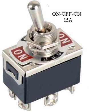

Mozda je najjednostavnije uraditi ovako.
Treba ti dupli prekidac (preklopnik) sa tri polozaja, koji ces vezati kao na semi u prilogu
Alexa

Taj motor će u startu povuć 200 A. Prekidač to neće izdržat

Hoce prekidac, a moze se staviti i osigurac ispred prekidaca, ali za ovo treba akumulator bas jak i ne smije dugo raditi, jer bas vuce struju.

Ovaj prekidač sa gornje slike ne bi dugo izdržao...
Bolje možda sa nekim DC snažnim relejima rešiti ili kontaktorima.
Ima DC releja od 50A. Trebalo bi biti ok.

Najbolje je da onim prekidacem koji ti je prvi predlozen ,palis dva releja sa kontaktima koji mogu izdrzati 50-tak Ampera
Ovako spojis kontakte releja
http://www.electrondepot.com/electronic ... 93223-.htm
a spule palis sa onakvim prekidacem i naravno stavis osigurace i za komandni napon i za izvrsni (koji ide na motor)
