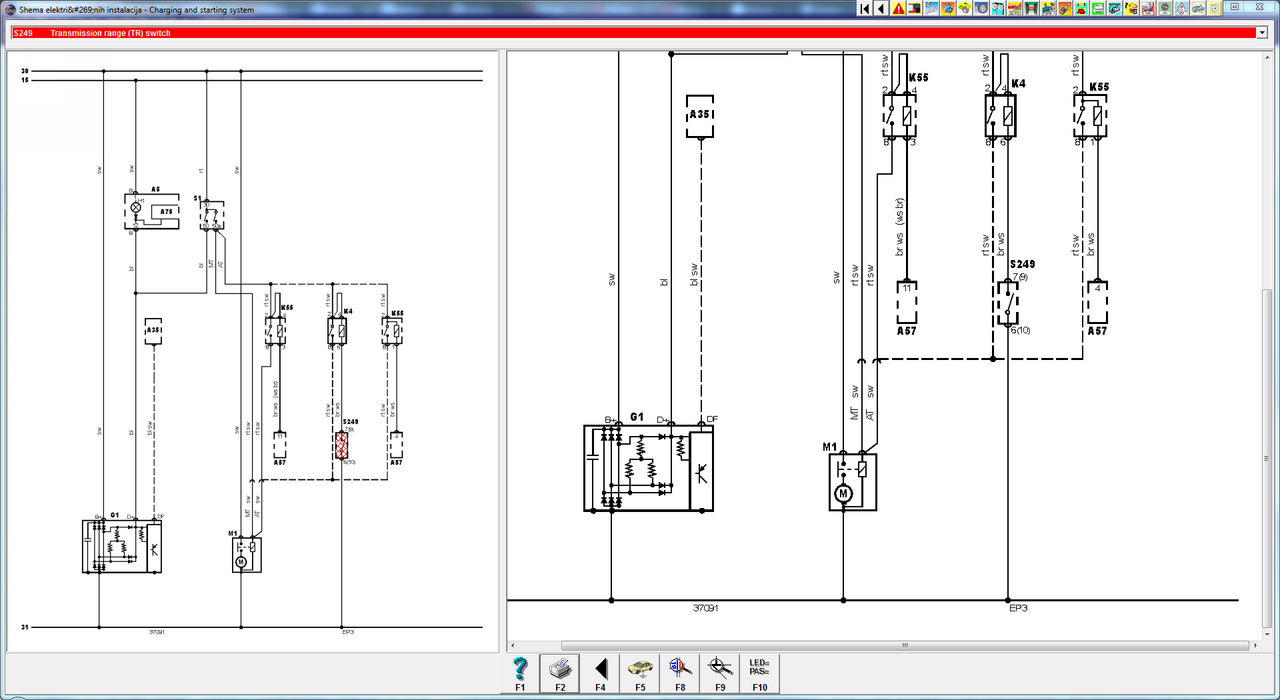

Jedno pitanje oko pobude
Kod mog auta ima pobuda koja ide preko sijalice, i pobuda koja ide direkt preko brave?
Zašta služi ova preko brave? može li zbog loše pobude altenator slabo punit dok mu se ne doda gas?
