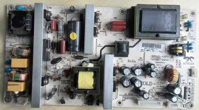

Evo ovako TV nema STANDBY svjetlo ,
osigurač je OK nije pregorio
glavni kondenzator na mreži je zamjenjen sa točno 82uF i kad je TV ukjučen na mrežu daje 316V dakle izgleda ok ?
pored njega je predpostavljam MOSFET zato jer se nikakve oznake ne vide
to je još dioda nekakva velika ..provjerio ispravna !
nagađam Drain ima ssamo 1V izmjereno gate 0V ,source 0V
na izlaznim konektorima za CFCL ploču neme napona
na konektoru za glavnu ploču također nema ni jedan pin napon
izlazni kondenzatori izgledaju OK
ako neko ima ideju šta za pogledat odlemit
unapred hvala ,evo slike ...

Slaba ti ova slika.
Je li to nešto ovako?
Kako se ne zna koji je stepen za napajanje u pitanju onda malo uopšteno. Ako na elektrovitu ima 300V a na drejnu nema ništa, tu je kvar. Između plusa elektrolita ("glavni kondenzator") i drejna nalazi se osiguravajuči otpornik i primar mr. trafoa. Nešto od to dvoje ti je neispravno - u prekidu. Ako je u prekidu otpornik, obavezno provjeri sam FET. Velike su šanse da je u kratkom spoju - probio.
