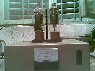

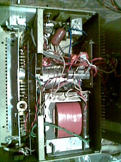

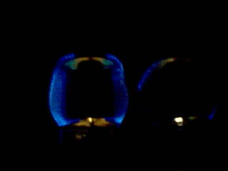

napravio ja fm ukv 80-100MHZ 4W sa tranzistorima, i mogao sam hvatati signal u opsegu oko 2km. to mi je bilo premalo, i nabavio sam lampe 2E22, koje su služile u vojnim prijenosnim uređajima za odašiljanje, i iskopao ja neke sheme lampaša predajnika i napravio sam još jedan izlazni stupanj sa te 2 lampe spojene u protufazu,(push-pull), Predajnik je proradio, ali problem je nastao kad sam vidio da je domet signala oko 1m od antene (antena je komad žice dug oko pola metra), pokušavao sam sa uzemljenjem, ali ništa nije pomoglo, odašiljač ima odličan kvalitet prijenosa signala (vrlo malo brujanje) ali šta mi vrijedi kad mu je domet oko 1 m, a troši sigurno 30 W snage. sada me zanima gdje bi tu mogao biti problem, ja sam želio postići domet od kakvih 10-20km, a dobio sam jedan m :cry: možda je problem što između tranz djela i ovog cijevnog nisam stavio još koji stupanj pojačanja, pa su cijevi na izlazu neosjetljive na tranz. izlaz, kako god bilo, ako netko ima iskustva sa ovime neka mi da savjet, biti će mi od goleme pomoći, mogu staviti i sheme ako bude potrebno :wink: lijep pozdrav svima 8)

e sad, triodu nisam stavio, jer na ovom tranzistorskom odašiljaču imam već izlaz sa tranzistorom 2n3553, smatram da on daje dovoljno jaku snagu za pobudu pp-izlaza. možda je greška u tome što su g1 elektronki na malom negativnom prednaponu, pa su uvijek otvorene, tako kada dođe signal iz 2n3553, jednostavno nema veliki utjecaj na anodne struje elektronki... Dali bi bilo pametno spojiti ih na -60V???

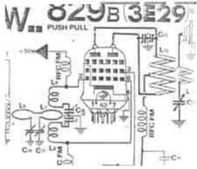

danas sam pokušao sa mijenjanjem napona na g1 0-100V i g3 0-12V, rezultat je očajan, najbolji rezultat bio je onako kako je izlaz bio spojen na početku,ovih dana ću pokušati staviti još jedan stupanj pretpojačanja sa ecc85,Josip kaže da mi je možda ulaz na g1 neispravan, ja sam to napravio po shemi ispod... ako netko ima shemu kako od 2 triode napraviti protufazni ulaz molio bih ga da stavi na forum, pa da prodiskutiramo o tom, tamo na onoj shemi gore, triode služe kao oscilatori pa me buni. Josipe, za zakon o komunikacijama ne brini jer živim u selu daleko od civilizacije, pa nema nekog straha :wink:
divlji pas ll
Posts: 43
Joined: 15-08-2009, 00:31
Re: pomozite mi ljudi oko ukv predajnika
Post by divlji pas ll »
eto, tako mi izgleda protufazni ulaz, samo nisam stavio ovu zavojnicu sa 2 zavoja (neznam čemu to)...

Samo napomena. Radi se o UKT valu na frekvencijama oko 100MHz, gde treba polagati pažnju na izgradnjo. Linije što krače, simetrija i dovolno odvojeni ulazni i izlazni dio... Upotrebljene lampe mi sa svojim dimenzijama ne sliče baš na neku VHF izvedbo lampe, ma da možda granična frekvencija i ide dovoljno visoko.
Možda samo dva linka, kako bi to od prilike trebalo izgledati, pa razmisli.
http://217.26.67.168/uploads/1/3/1311374/Qqe0640.gif shema jednog pojačala za 144MHz
http://www.eurofrequence.de/0640pa/page2.html od prilike, kako bi to trebalo izgledati, kad je urađeno
Pozdrav, Janko
