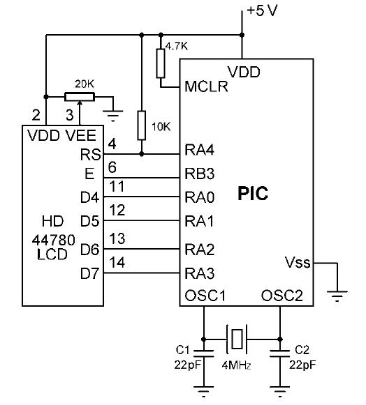

Postby Dariolo » 10-11-2008, 18:46
to se odradi hardware-ski, i to tako što staviš trimer otpornik (potenciometar) između 2-3 pin-a LCD-a i GND!
evo imaš na ovoj shemi kako se to odradi, znači tebi je bitan samo onaj trimer od 20k
http://www.elektronika.ba/forum/uploadz/1224192122_lcd_i_pic.JPG

Postby rutHR » 10-11-2008, 23:47
tnx za info.!
